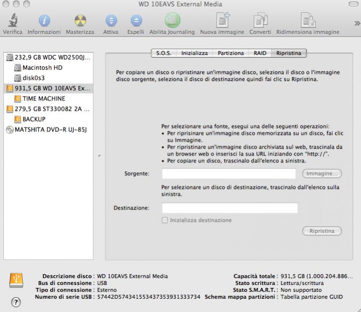

Potrei creare quel backup con ut disco e incollarlo semplicemnente sul disco di time machine (no credo interferisca con il lavoro che fa time machine se non che diminuirà parte dllo spazio disponibile per il suo backup), ma poi ho la possibilita', come con time machine di fare il ripristino dal cd di Leopard se dovessi avere problemi gravi di riavvio, sempre da ut disco intendo, mi apparirà al riavvio questa stessa schermata?

michie.g wrote:ma poi ho la possibilita', come con time machine di fare il ripristino dal cd di Leopard se dovessi avere problemi gravi di riavvio, sempre da ut disco intendo, mi apparirà al riavvio questa stessa schermata?
Ma secondo te è fattibile? E perchè non dovrei caricare l' immagine fatta da ud sul disco di Time Machine?

...è fattibile! Ho creato l'immagine con ud, la ho copiata nel hd di backup di time machine e la lascio li in caso di emergenza.Time machine continua a funzionare senza problemi, i backup vanno avanti.
Ho provato a riavviare con il disco di Leopard, sono entrato in ut disco / ripristina ho selezionato la mia immagine creata in precedenza e ho trascinato nella casella destnazione l' hd del mac sul quale voglio fare il ripristino, dopo questa operazione il tasto ripristina si illumina per procedere con il ripristino. Mi sono fermato li, ma credo che sia la procedura corretta!
