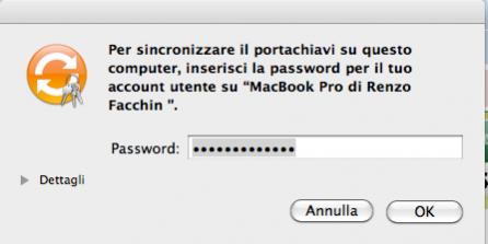

io tengo sincronizzato con mobile me quasi tutto cioè preferiti calendari contatti accaunt mail , e volevo farlo anche con il portachiavi,ma ogni volta che mi chiede la password mi dice che non è corretta. ho inserito sia quella di amministratore che quella di mobile me. come posso risolvere?

Buona sera flashcream
ho seguito altri topic e quindi ho cancellato in libreria Keychains portachiavi.alla successiva sincronizzazione di portachiavi ho inserito in preferenze di sistema mobile me, account e password,e mi sono apparse queste 2 finestre

cosa devo fare adesso? io uso solo questo mac. questo fatto comunque è successo dopo l'aggiornamento. se faccio archivia installa lo posso rifare con snow leopard giusto? spero non serva

1) il citato archivia/installa non esiste in snow leopard e anche per i sistemi precedenti non risolve "problemi" di questo tipo relativi a files dell'utente. si capisce poco quel passaggio.
2) hai un solo computer e lo stesso nome. agisci di conseguenza. saggiamente prima di cliccare su stesso nome, fai un backup dei tuoi dati. (esporta e salva il database di rubrica indirizzi e i calendari, la cartella mail che contiene i msg, ecc).

infatti ho fatto come tu dici, ma niente, mi chiede la password e mi dice che non è corretta. nel portachiavi apro tutti i lucchetti con la mia password. a questo punto tolgo la spunta di sincronizzazione del portachiavi. non è di importanza "vitale" ma non capire perchè succede?!

con calma e attenzione parti da qui: http://support.apple.com/kb/HT1060
sono descritti tutti i passaggi. aggiungo il consiglio di cambiare tutte le pass con una nuova unica e mi riferisco a ben 3 pass: utente del mac, portachiavi e account mobilme. verifica.
