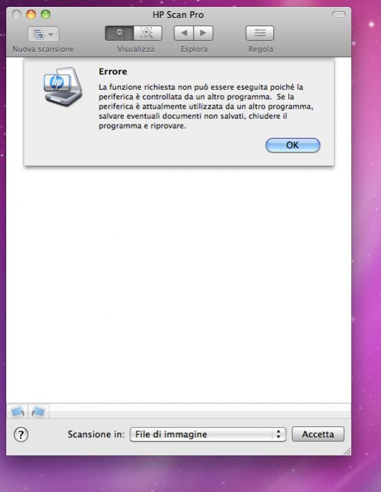

Allego i messaggi di errore che mi da.... come vedi uno è relativo alla scansione con le preferenze di sistema e l'altro con il programma di scansione HP, comunque ho appena letto le istruzioni sul manuale Hp che se installi il software con la stampante collegata e attiva USB potrebbero nascere degli errori..non mi ricordo ieri quando ho disinstallato e installato il software HP se questa era collegata o meno che cosa faccio ora? disinstallo e installo per la terza volta? Accidenti ....... è vero i drivers per
la mia stampante ci sono ...... Grazie

Ho nuovamente disinstallato e reinstallato il software HP per l'ennesima volta e per l'ennesima volta mi da errore sconosciuto. Il firewall è Ok. Non capisco a questo punto non è un problema drivers
perchè quelli della mia stampante ci sono. a questo punto qualsiasi suggerimento mi può essere d'aiuto
