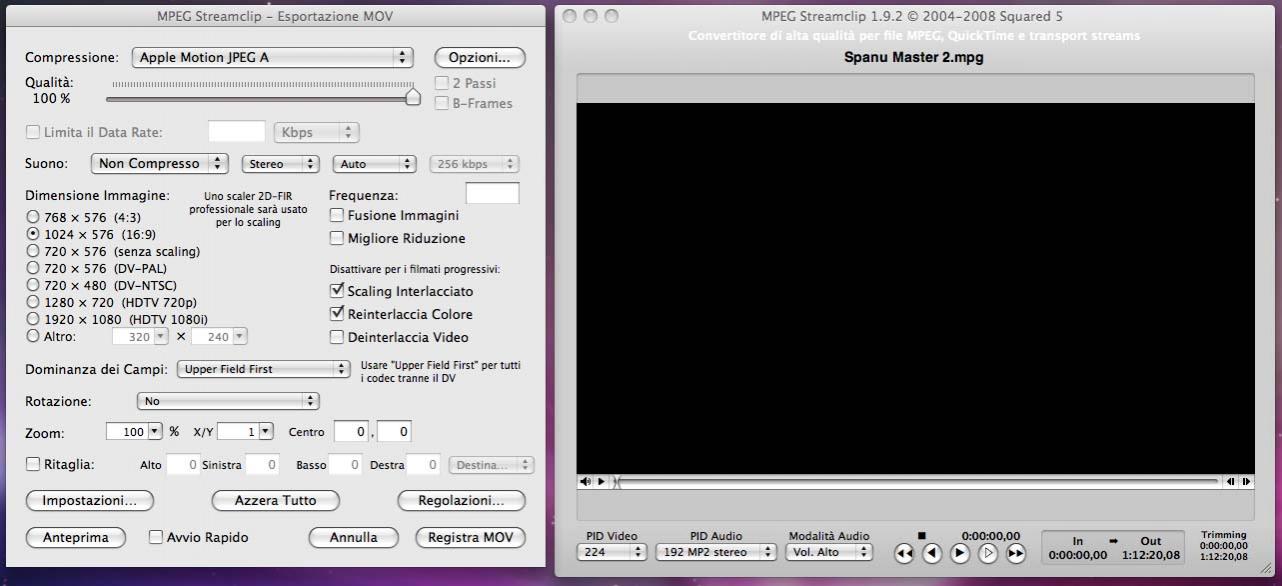

Questa è l'immagine che ho fatto... scusami non l'avevo allegata!!!
Immagine 01.jpg (89.09 KiB) Viewed 638 times
a parte l'atipica scelta del codec video, si spera tu abbia provato anche con audio mpeg layer II, come sopra suggerito.
