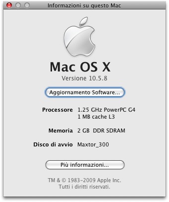

Ciao a tutti,
mi sono appena iscritto, perdonatemi se pecco in qualche cosa, cercherò di imparare in fretta....
configurazione: in allegato
Dopo aver letto i vari messaggi riguardanti l'argomento, non sono riuscito a trovare la soluzione al mio problema:
Numerosi Kernel Panic durante operazioni complesse o semplicemente lunghe, inizialmente ho pensato che fosse un problema di alte temperature, ma ora non è più così.
AHT non segnala nulla di anomalo, così come tutti i controlli fatti.
Credo che possa essere di aiuto il resoconto dei log: in allegato
solamente che io non sono in grado di decifrare nulla.
Chiedo solo un pochino di pazienza, sono sicuro che il problema non sia grave, ma è veramente frustrante passare più di 2 mesi con questo problema e non sapere come risolvere!
[The extension txt has been deactivated and can no longer be displayed.]
- Immagine 1.jpg (32.52 KiB) Viewed 470 times
rimuovi little snitch con il suo unistaller e rimuovi l'eventuale componente xvid per quicktime in libreria/quicktime e, se non basta, archivia/installa (vedi tutorial). se ancora non basta (dubito), si vedrà il da farsi. si presume che mai siano state modificate le estensioni usb del sistema per mandare un'eventuale iphone in DFU ai fini del suo sblocco.
