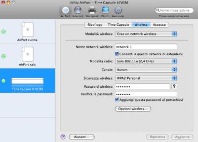

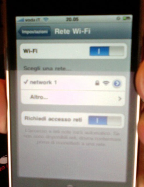

questo è il network a cui si collega l'iphone...
Immagine 1.jpg (16.51 KiB) Viewed 612 times

la cosa sorprende anche me ma, più che aver creato un network solo n ed avere l'iphone connesso, non so cosa fare...
non penso che automaticamente il network possa passare da n a g...
collegandomi al network (a cui sono connessi anche un mini un imac e un pro) posso con l'iphone collegarmi ad internet, utilizzare le applicazioni che hanno la condivisione wi fi e usare remote per itunes
Foto 14.jpg (53.53 KiB) Viewed 625 times
