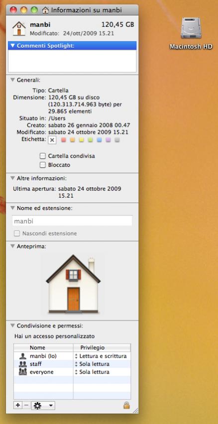

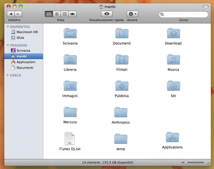

ecco cosa mi appare
questa la situazione che mi appare:
- screenshot_02.jpg (43.94 KiB) Viewed 735 times
- screenshot_01.jpg (39.05 KiB) Viewed 823 times
tra i files "invisibili" che sono riuscito a visualizzare, non c'è il .trash Immagino sia quella la cartella su cui riparare i permessi. Sul mio mac ho 2 utenti. Sull'altro nessun problema con il cestino. Forse devo ripristinare il file del cestino. Come si fa ad eliminare il cestino col terminale e/o col finder?
