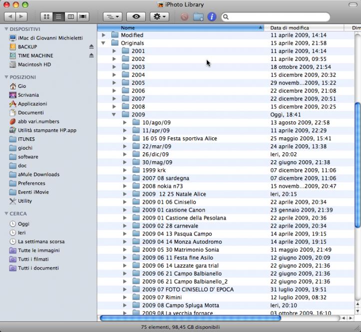

Ciao a tutti, premetto che considero Iphoto un programma molto comodo, semplice per gestire il proprio archivio fotografico. Ho però dei dubbi sulla gestione delle cartelle che "in automatico" viene fatta, nel momento in cui si eseguono delle modifiche sull' archivio (spostamenti o unione di eventi, aggiunta di immagini da fotocamera o da disco fisso). Non riesco a trovare un sistema per tenere ben organizzate le cartelle originali (Original e Modified), cioè con un nome scelto da me etc. Non dovrei pormi il problema, perchè, fino a che esuguo modifiche da Iphoto, cioè dall' interfaccia grafica, è tutto perfetto e organizzato ,quindi dovrei fermarmi qui e non crearmi altri problemi per nulla, ma vi pongo una domanda: se dovessi portare da un mac a un pc tutto il mio archivio, come farei? Le cartelle originali subiscono delle modifiche per cui se io decido di unire 2 o 3 eventi diversi in Iphoto, dandogli un nome, nella cartella originale rimangono le cartelle corrispondenti agli eventi vecchi, conseguenza, mi ritrovo tremila cartelle con nomi diversi o cartelle nominate semplicemente con la data di inserimento di quelle immagini etc, insomma tutto è un po confuso. La risposta puo essere: selezioni tutti i tuoi eventi dal menu di Iphoto, esegui comando esporta e così li copi su nuova cartella, il fatto è che facendo così mi esporta tutte le immagni senza dividerle piu per eventi, dovrei esportate gli eventi singolarmente creando nuove cartelle e rinominandole una per una e inoltre l' esportazione riguarda solo le immagini originali e quelle modificate in iphoto (senza il corrispondente originale).

A me questi sembrano eventi e le cartelle sono facilmente selezionabili in contemporanea con i tasti shift oppure command. Io con il comando Muovi in o Copia in di QuickAccess li copio o sposto dove voglio, tu usa pure il duplica o il drag and drop o l'alt drag and drop.Padmé Amidala wrote: Comunque le foto si trovano in Immagini > Libreria iPhoto (iPhoto Library) > clicchi con il tasto destro del mouse e scegli Mostra contenuto pacchetto e vedrai le foto divise in originals e modified.
tu non hai proprio capito cosa intendo dire, so benissimo come è fatta una cartella di Iphoto , io ho circa 150 eventi o cartelle come vuoi chiamarli, proprio come tu hai segnalato con l' immagine, si vede che sono nominati con la data dell' evento, il che è scomodo per capire di che evento si tratta, io voglio mantenere le cartelle con il nome dell' evento che gli ho dato , non nominati con la data. Esportandoli invece da Archivio Esporta, non ti fa distinguere gli eventi. se non singolarmente. Visto che sei piu sveglia di me dimmi, come fai a portare su pc IN MANIERA ORINATA, 150 eventi diversi con un nome vero e proprio, non con la loro data di inserimento.

Seleziona l'evento nella finestra di iPhoto, ripristina gli originali tramite il menu in alto Foto. Poi crea sul desktop una cartella con il nome dell'evento e trascina l'evento selezionato su questa cartella.
In questo modo perdi le modifiche, naturalmente (da me la maggior parte del tempo si tratta solo della rotazione).
Ma dal tuo screenshot mi pare di vedere che negli originali hai già gli eventi con indicazioni tematiche, quindi mi sembra facile e veloce spostare tutti gli eventi! Basta selezionare tutti quelli che ti interessano con command clic oppure shift clic e fare una copia o spostarli dove vuoi (il nome viene mantenuto). Spero che tu le cartelle non le volevi spostare una a una!

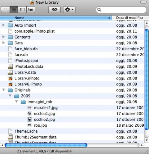

Potresti provare iPhoto Library Manager: http://www.fatcatsoftware.com/iplm/
Io ho provato la versione free che però ha delle limitazioni.
In pratica con iPhoto Library Manager ho creato una nuova libreria sulla scrivania trascinando nella finestra del programma gli eventi o gli album che desideravo duplicare. In questo modo, una volta fatto "mostra contenuto pacchetto" nella libreria nuova, le foto sono rimaste organizzate con il nome degli eventi.
