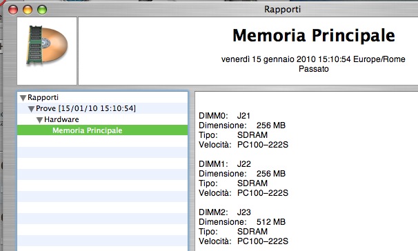

Il mio G4-ppc-800dual attualmente ha la ram installata come in allegato 1.

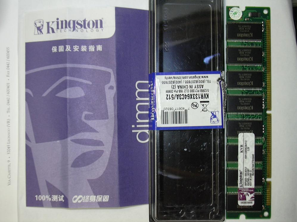

Mio fratello mi ha procurato 2 banchi identici (ne vedete uno nel secondo allegato) da 512 per arrivare al massimo possibile di 1,5GB però... una volta installati il G4 non li vede.
Ho il dubbio che dipenda dal fatto che la nuova ram è di tipo DIMM, mi date un parere?

1) suggerisco di valutare la genuinità di quelle Kingston assy in China: http://www.kingston.com/asia/verifynew/lucky6411 wrote:Mio fratello mi ha procurato 2 banchi identici però... una volta installati il G4 non li vede.
mi date un parere?
2) il modello Kingston più adatto al tuo G4 sembra essere il KTA-G4133/512

Allora il mio G4 ha 3 slot per la ram: slot0 - slot1 - slot2.
Sullo 0 ho installato un banco vecchio da 512MB mentre sull'1 e sul 2 un banco da 256MB e tutto funziona regolarmente.
Ora se sugli slot 1 e/o 2 metto uno o entrambi i banchi nuovi il G4 mi rileva in entrambi i casi solo la ram sullo slot 0(quella vecchia), se però sposto la ram 512 vecchia dallo slot 0 all'1 o al 2 e nei restanti slot (0 e 1 oppure 0 e 2) la nuova ram... il G4 non parte +, nota intermittente dall'altoparlante e lucina dell'interruttore a metà intensità.
Ma non finisce qui, mantenendo il vecchio banco da 512 in posizione 0 se inverto i vecchi banchi da 256 degli slot 1 e 2 all'avvio il G4 ne rileva solo uno per un totale di 768MB!
Io sinceramente ci capisco sempre meno!!!

Il numero di beep e di lampeggi è indicativo. Se ho identificato correttamente il tuo modello (Quicksilver dual 800?), il link è questo:lucky6411 wrote:Ora se sugli slot 1 e/o 2 metto uno o entrambi i banchi nuovi il G4 mi rileva in entrambi i casi solo la ram sullo slot 0(quella vecchia), se però sposto la ram 512 vecchia dallo slot 0 all'1 o al 2 e nei restanti slot (0 e 1 oppure 0 e 2) la nuova ram... il G4 non parte +, nota intermittente dall'altoparlante e lucina dell'interruttore a metà intensità
http://support.apple.com/kb/HT1547?viewlocale=it_IT
Altrimenti è questo:
http://support.apple.com/kb/TA43884?viewlocale=it_IT
