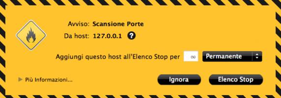

Salve a tutti,
solo con uTorrent (e non con emule e Transmission),
NetBarrier X5 della Intego mi avvisa che ho un attacco vandalico da parte dell'I.P. 127.0.0.1 che mi risulta sia usato dal computer stesso in locale (o qualcosa del genere).
Qualcuno può spiegarmi cosa significa?
Ho allegato l'immagine (dato che non riesco a farlo con ImageShack).
Il router e il firewall di Mac sono configurati per consentire l'accesso a uTorrent.

- attacco.jpg (18.34 KiB) Viewed 388 times

felice wrote:Il router e il firewall di Mac sono configurati per consentire l'accesso a uTorrent
Nel link che ti ho postato non hanno risolto. Le possibilità sono moltissime (e non te le elenco). La cosa più semplice sarebbe che nella configurazione del router e/o nei settaggi avanzati di uTorrent (tra l'altro, quale versione su quale OS X?) sia stato stabilito che il forwarding della porta di ascolto di uTorrent avvenga all'indirizzo locale 127.0.0.1 (ci sono riferimenti del genere sui forum di uTorrent). In questo caso gli "attacchi" di cui si parla nel topic di MacPeer che ti ho linkato vengono interpretati come provenienti da 127.0.0.1.felice wrote:dai forum da te citati non ho capito molto (è un argomento ostico per me).
Mi piacerebbe sapere come hanno risolto gli altri, a cui è capitato qualcosa del genere.
Detto questo, visto che con Transmission non ti succede, ripeto: perché usare uTorrent, alpha o beta che sia?
Se posso aggiungere un mio secondo personalissimo consiglio, se non hai un più che valido motivo per usare NetBarrier X5, disinstallalo. Il Mac non ne ha bisogno ed è un'applicazione che crea più problemi che soluzioni.

Grazie Lester,Lester wrote:Nel link che ti ho postato non hanno risolto. Le possibilità sono moltissime (e non te le elenco). La cosa più semplice sarebbe che nella configurazione del router e/o nei settaggi avanzati di uTorrent (tra l'altro, quale versione su quale OS X?) sia stato stabilito che il forwarding della porta di ascolto di uTorrent avvenga all'indirizzo locale 127.0.0.1 (ci sono riferimenti del genere sui forum di uTorrent). In questo caso gli "attacchi" di cui si parla nel topic di MacPeer che ti ho linkato vengono interpretati come provenienti da 127.0.0.1.
Del resto come dici tu stesso:
visto che non lo uso, disinstallerò uTorrent, tanto ho Transmission e comunque solo con eMule ultimamente riesco a scaricare qualcosa in quanto la ricerca dei torrents è diventata troppo complicata per me.
