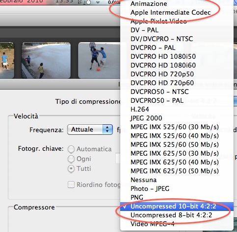

altra domanda (screenshot1)
3)
le 4 opzioni visualizzate nello screenshot e cioé:
- animazione
- apple intermediate codec
- uncompressed 10bit
- uncompressed 8bit
sembrano dare lo stesso risultato (sembra cio' che sto cercando)
mi sai dire qualcosa di piu'???

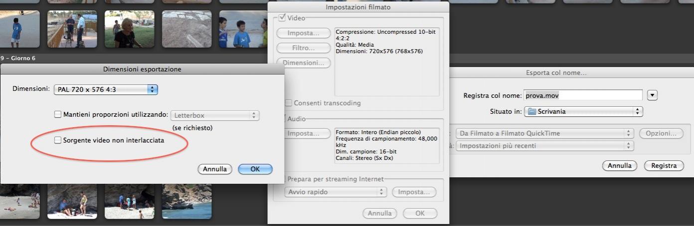

4) vedi screenshot 4
opzione "sorgente video non interlacciata"
cosa cambia selezionandola?
ti ringrazio infinitamente per la pazienza e perdonami per il PACCO di domande!!!
3)
- animazione
- uncompressed 8bit
