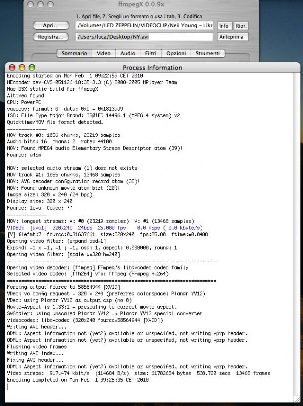

Ho rifatto la conversione con destinazione del file avi sulla scrivania ma il risultato è lo stesso, nell'immagine ho riportato la finestra informazioni che mi hai segnalato.
A me non sembra di vedere niente che mi indichi problemi con l'audio in quanto... ci capisco ben poco, forse tu vedi qualcosa di strano.

più che dirti di confrontare il log di una conversione riuscita con una non riuscita non posso dirti.
quello che c'è da sapere sulle motivazioni l'hai già letto sopra. saggiamente usa anche altro programma (mpeg stream clip per esempio. serve perian e divx) e verifica le caratteristiche dei files con mediainfo.

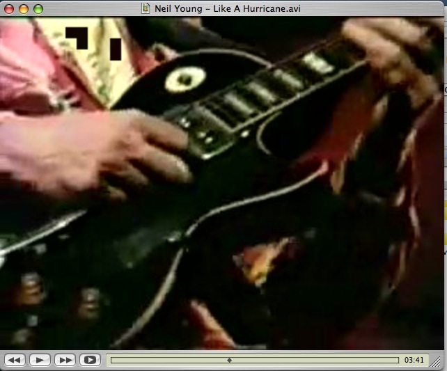

Con Mpegstr. ho ottenuto un avi di ben 116MB contro i 34MB generati da Visualhub, il file originale mp4 pesa 24MB(vedi imm.3).
Probabilmente su Mpegstr. dovrei impostare una compressione diversa da Apple Photo-JPEG ma ce ne sono talmente tante ed io non ho la minima idea di quale scegliere, e comunque il risultato ha si l'audio ma presenta ogni 5-10 sec. dei fastidiosissimi pixel neri (vedi imm.4).

eccerto. tra l'altro il file avi che hai creato non è visibile su un lettore casalingo. la qualità e le dimensioni dipendono da due fattori: codec (formato video) e compressione applicata.Con Mpegstr. ho ottenuto un avi di ben 116MB contro i 34MB generati da Visualhub, il file originale mp4 pesa 24MB(vedi imm.3). Probabilmente su Mpegstr. dovrei impostare una compressione diversa da Apple Photo-JPEG ma ce ne sono talmente tante ed io non ho la minima idea di quale scegliere, e comunque il risultato ha si l'audio ma presenta ogni 5-10 sec. dei fastidiosissimi pixel neri (vedi imm.4).

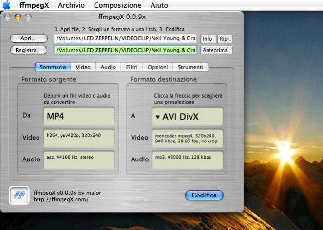

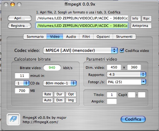

Avrei però un paio di immagini da farti esaminare, la prima riporta la schermata standard che visualizzo in Ffmpegx alla voce video dopo aver naturalmente selezionato una qualsiasi clip in formato mp4.

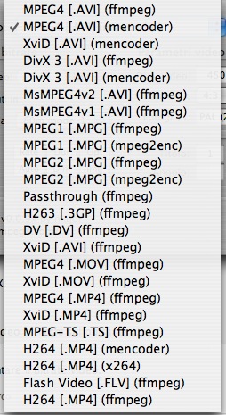

Come vedi il codec mpeg4 e selezionato di defoult però ho notato che di quel codec ce ne sono 2 tipi: ffmpeg e mencoder(seconda immagine).
Presumo che non siano la stessa cosa quindi sai dirmi qual'è che bisogna selezionare?

FFmpeg
MEncoder
Di solito con handbrake uso ffmpeg, provali entrambi (a volte uno non funziona) e valuta.
Prendi anche in considerazione Xvid (mencoder e ffmpeg).
edit: guarda sul sito di ffmpegX al paragrafo codec: http://ffmpegx.com/it/video.html
Se passi a Snow Leopard ti semplifichi la vita con Handbrake 0.9.3 che converte ogni tipo di video ed è il più veloce nel farlo.
MEncoder
