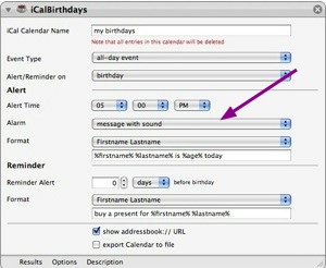

P.O.Box wrote:iCalBirthdays da te segnalato in quel thread è stato aggiornato due settimane fa e non si blocca più e fa il suo lavoro. Ricrea un calendario exnovo e solo per i compleanni, BirthdayscannerX invece prende anche altre ricorrenze. Quindi rimane il mio quesito: si può aggiungere il suono a calendario già esistente?
Se tu ricrei il calendario ex novo con iCalBirthdays selezionando questa opzione:
non fa quel che chiedi?

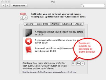

Mi piace molto questo Yabi, promette molto bene
Rob, tu che in qualche modo l'hai provato oggi, forse puoi aiutarmi.
Nel settaggio degli allarmi all'inizio non avevo ben capito e c'erano ben 3 avvisi di default. Li ho cancellati uno ad uno lasciando solo l'avviso sonoro per le 10 del giorno prima ma mi crea comunque due avvisi sonori per evento: uno alle 10 e uno alle 00.00. Ho cancellato tutto ma crea sempre quello delle 00.00...
O non lo vedo io o forse ha registrato questo settaggio e rimane li' fisso... Dove dovrei cercare o cosa cancellare per resettarlo? Lo so che potrei partire da zero disinstallandolo forse, ma mi piaceva imparare come funzionano questi prefspane....
rob
Oracolo di Mac Peer
Posts: 4051
Post by rob »
Hai provato a ripristinare i parametri di default?
Io ho provato a eliminare un allarme e poi ho fatto clic sull'icona di ripristino (vedi immagine allegata).
