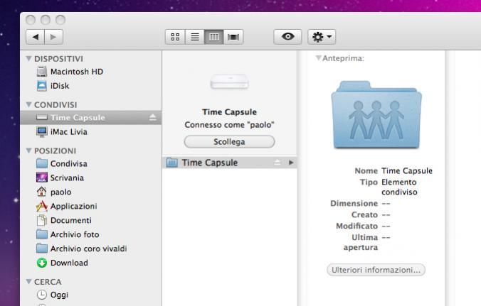

Ho un MB pro (2008 ) con OSX 10.6.2 e sono due giorni che ho un problema.
Edit by maina: ho corretto io l'emoticon
Quando accedo a Time Capsule la prima volta il finder visualizza correttamente il contenuto del disco.
La seconda volta appare l'icona della "cartella condivisa" (ho allegato a questo messaggio l'immagine dello schermo).
Dopo il primo accesso non riesco più ad accedere anche se time capsule continua a fare i suo lavoro di gestore della rete wireless (accedo a internet, leggo la posta e stampo sulla stampante di rete).
Ho provato a "scollegarmi" da time capsule : a volte macos va in tilt. Appare la "girandola" e l'unica alternativa è la chiusura forzata del sistema.
Altre volte sembra che ignora il comando: scompare l'icona della cartella condivisa ma non vedo il contenuto del disco.
L'unica cosa strana che è successa recentemente è che ho lanciato la copia di un DVD di dati su time capsule e sono andato a mangiare: quando sono tornato il processo di copia si era fermato perchè OS non leggeva un settore del DVD: ho interrotto la copia e ho controllato su time capsule quali file erano stati copiati e quali no. Mentre controllavo il dock e la barra del menu in alto hanno cominciato a lampeggiare. Ho chiuso il sistema con la procedura normale e al riavvio è iniziata l'anomalia che ho descritto.
Vi ringrazio in anticipo per l'aiuto.

- schermo 1.jpg (30.3 KiB) Viewed 686 times
questa volta, dopo il secondo accesso ho provato a scollegare time capusle e ho ricevuto la seguente risposta:"L'operazione non può essere completata perché è impossibile trovare l'elemento originale di “Time Capsule”."
mi devo preoccupare?

Fatto ma il problema persiste anche se alcuni sintomi sembrano scomparsi (esempio il finder che va in loop).
Quando appare l'icona della cartella condivisa clicco sul icona "eject" a fianco a time capsule nella sezione condivisi del finder. riaccedo a time capsule e rivedo il contenuto. mi sposto su una cartella del disco interno e poi ritorno su time capsule e riappare la cartella (ma cosa vuol dire?).

E' già qualcosa. Adesso prova a ripristinare la time capsule. Copiati i documenti su un altro supporto (compreso il backup, se ce l'hai) e fai un ripristino hardware, quindi riseleziona il tuo profilo e riassocia la base. Se non basta, fai un ripristino alle impostazioni di fabbrica e ricostruisci il network con utility aiport.
Truzzo non penso sia la strada giusta perchè negli altri due computer di casa la time capsule funziona correttamente (ho verificato poco fa). Abbiamo circa 600 gb di file e il lavoro che mi proponi durerebbe diverse ore.
Io penso che macos si sia incasinato con qualche alias: pensa che quando ho scollegato time capusle una volta ho ricevuto il messaggio: impossibile scollegare mac os hd perchè usato da safari!!!
grazie comunque
