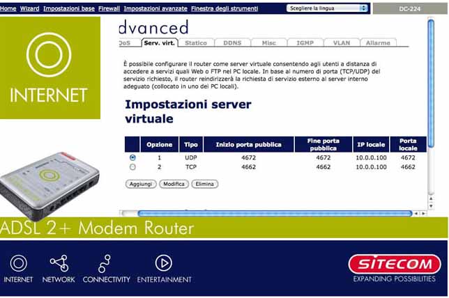

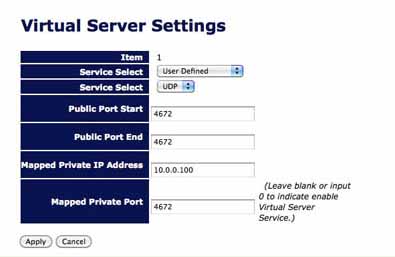

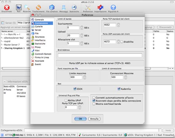

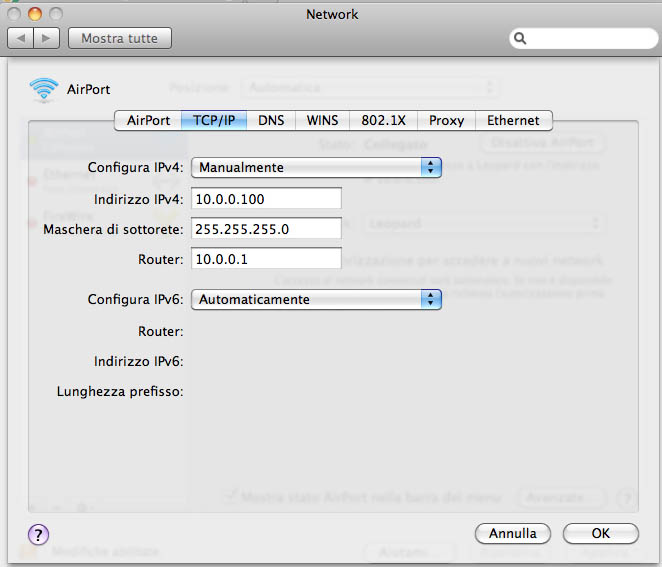

Non so se ho settato tutto nel modo giusto..ho seguito tante di quelle guide che ho perso il conto..cmq se puoi aiutarmi ti mando gli scatti del mio attuale settaggio di emule, mac e router.
Magari se ci capisci più di me..puoi darmi una mano a capire dove sbaglio
Ti mando il tutto in allegato perchè non so come fare altrimenti...perdona la bassa qualità.

beh ti sei dimenticato di mappare la terza porta per amule, la 4665 UDP. mappala e poi riprova.
Lo avresti scoperto da solo se avessi letto il tutorial dedicato: http://www.tuttologia.com/tutorial/aMule.html
Nikko, non vorrei sbagliarmi ma se lascia 0 il limite per l'upload è illimitato quindi il problema non dovrebbe essere li. i problemi potrebbero nascere dopo visto che lasciando tutta la banda in upload non riuscirebbe a navigare e scaricare contemporaneamente. Quindi si, settalo a 2/3 della capacità della tua linea.

Nikko, anche io ho la sensazione che sbagli.
Mettere a 0 l'upload significa lasciarlo illimitato, che è un errore perchè ti rende pressochè impossibile fare altro con internet, ma non è la causa di ID basso. L'ID basso dipende dalla corretta configurazione delle porte e dalla loro corretta mappatura nel router verso il mac.

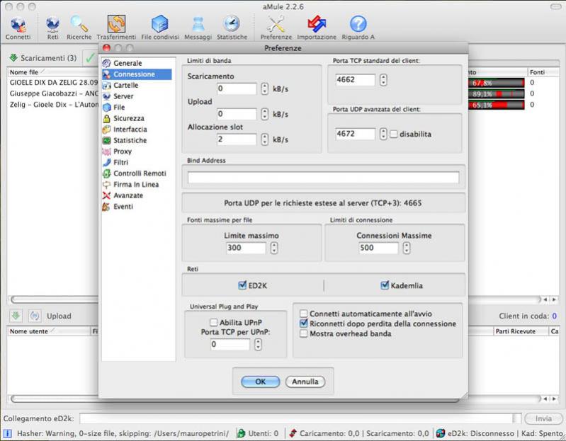

Ok...ho settato le porte dice la guida ma il risultato non cambia..sempre id basso

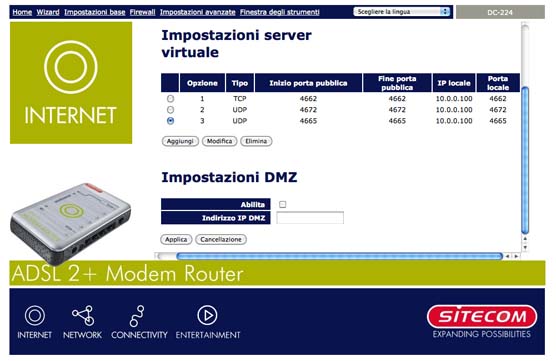

Vi rimando in allegato i nuovi settaggi così potete controllare anche voi...

allora, secondo me hai configurato male il rotuer, mi spiego: l'indirizzo ip sul quale mappare le porte non deve essere quello del tuo computer, bensì quello dell'access point. quale sia l'indirizzo lo trovi entrando nella pagina di configurazione dell'access point. dovrebbe essere statico di default, se non lo fosse mettilo statico, assegnandoli un indirizzo diverso da quello del router (se il router è 192.168.0.1 assegna 192.168.0.2). una volta preso nota dell'indirizzo ip rifai la mappatura delle porte nel router usando questo indirizzo con le tre porte. Facci sapere se funziona.
