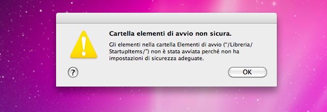

quando finisce di caricare appare questa scritta,vi ho allegato sapendo come siete precisi degli allegati sperando che vi possano essere utili,

Comincia a riparare i permessi con Utility disco che si trova sul tuo Mac e non dal dvd.
Per la riparazione del disco: se ancora sputa il dvd basta che avvii invece in safe boot (modalità di sicurezza, avvio sicuro) che è pure un modo per riparare il disco (l'avvio sarà molto lento). Questo è anche nel forum.
Il controllo comunque non andava fatto nella cartella degli elementi di login, ma in quella degli startup items, che si trova in Libreria principale e non nella Libreria Utente (ve ne è un'altra nella Libreria di sistema).

bene, c'è chi ha le sue conigliette e io ho il mio coniglio!MACROMA wrote:Ciao Padmé,
ho fatto come tuo coniglio
Non è ben chiaro in che ordine hai fatto le cose. L'avvio in safe mode disabilita anche gli elementi login e gli startup items, oltre a riparare il disco (e altre cose). Con un riavvio normale il messaggio d'errore si ripresenta? Se si, devi provare i comandi da terminale citati nel mio primo messaggio e relativi link o perlomeno dirci cosa hai in Libreria principale / Startup items.

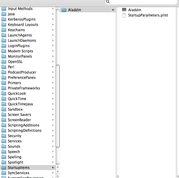

Ti allego cosa ho travato nella cartella libreria di sisitema,quella cartella deve essere li??
