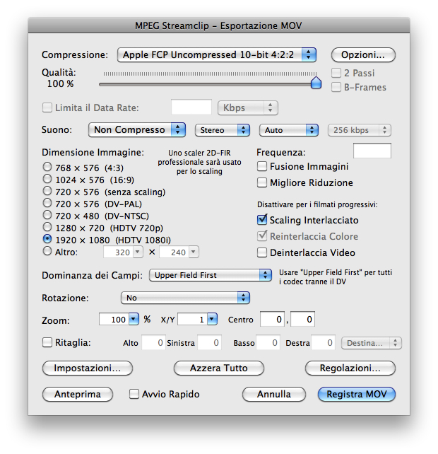

prova con mpeg streamclip a esportare in filmato quick time e a configurarlo così:
quindi portalo in final cut, correttamente configurato come nel link che ti ho indicato sopra.

Mpeg streamcplip non mi riconosce i file m2ts !!!!!!!!, beh lo userò con i file mpg, ma questo sw lavora anche con file multipli ???
