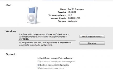

ciao a tutti,
ho cambiato stasera la mi autoradio alpine con una più recente: la ida x305.
il problema è che adesso non mi riconosce più l'ipod: il messaggio di errore è il seguente: USB DEVICE ERROR.
La versione del software è la più recente
qualcuno di voi sa darmi una spiegazione?
grazie in anticipo
fra

- Schermata 2010-03-24 a 19.59.43.jpg (13.37 KiB) Viewed 311 times

Hai un ipod color display. Sei sicuro che è compatibile?
http://www.alpine-europe.com/fileadmin/ ... litaet.pdf
