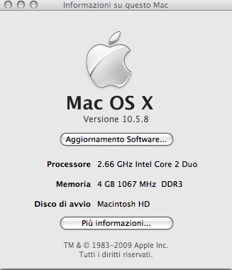

Buongiorno a tutti,cercherò di essere più preciso che posso in merito al problema:
Come specificato dal titolo ho difficoltà di download con amule adunanza, freccine gialle sul mappamondo, Kad Firewalled ed id basso; ho letto più possibile i topic su questo ed altri forum ma nessuna delle soluzioni suggerite è stata risolutiva per me, sicuramente sono io il problema, ammetto che molti topic sono in un linguaggio tecnico a me incomprensibile, probabilmente me ne sarà scappato qualcuno...
La versione di amule è la 2.2.6
Linea adsl fastweb in rame, non fibra
in allegato ho messo la versione del sistema operativo del mio iMac,
ho letto i topic su come abilitare le porte e quali, ho spuntato la voce del firewall per accettare tutte le connessioni, l'unica cosa che ignoro è il modello del router, ci sono una decina di sigle e numeri sul retro e di come si faccia il test delle porte perchè l'indirizzo per aprire le impostazioni del router che ho trovato in un post non mi portava da nessuna parte...
Spero di essere stato preciso e di non aver infranto nessuna regola del forum, resto in attesa di chi gentilmente potesse risolvermi l'inghippo...
- iMac.jpg (30.59 KiB) Viewed 949 times
