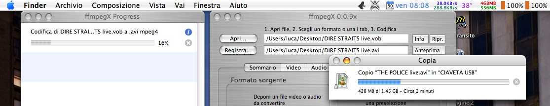

Da un po' di tempo utilizzo la mia chiavetta usb da 4GB copiando file di grosse dimensioni e quindi ho potuto accorgermi di un fastidioso inconveniente, quando copio un qualsiasi file mi si rallentano tutte le altre applicazioni aperte.
Come potete vedere nell'immagine 9 avevo Ffmpegx in funzione e ho iniziato a copiare, i processori sono andati al 100% e lanciando una seconda applicazione (es. Bean) questa saltella sul dock a singhiozzo aprendosi dopo 1 minuto!!! (normalmente ci mette 3 secondi)

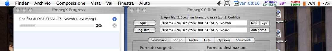

Terminata la copia Ffmpegx naturalmente continua a lavorare come prima però i processori sono calati come utilizzo (immagine 11).

Comunque non c'era contemporaneità di conversione/trasferimento, mentre Ffmpegx stava effettuando una conversione dal->al desktop del disco rigido principale nella chiavetta stavo copiando un file differente prelevandolo dal secondo disco rigido (vedi immagine 9).
