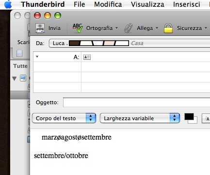

Ho un fastidioso inconveniente con Thunderbird 3.0.4 sul mio Ppc-G4 800dual-OsX10.4.11, quando scrivo il testo del messaggio e digito ad es. agosto/settembre appena dopo aver gitato la o finale di agosto digitando la / questa si fonde con la o così che spariscono entrambe e mi compare il simbolo Ø, se invece digito la / e dopo la o resta tutto invariato.
Questo succede solo con la o, con tutte le altre 20 lettere non c'è problema.
Probabilmente se associate quel che vi ho scritto all'immagine allegata capite meglio cosa succede.
E' già capitato a qualcun altro?

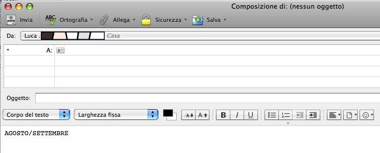

Così ho scoperto che se imposto LARGHEZZA FISSA il testo resta invariato e mantengo le caratteristiche html (immagine 9).

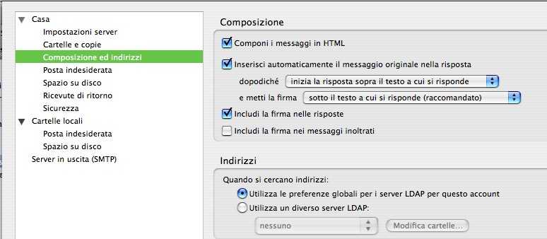

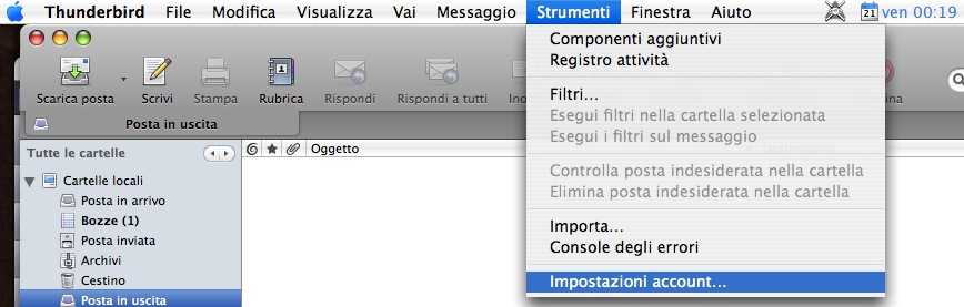

L'impostazione del formato testo o html la si trova in Strumenti->Impostazioni account (immagine 6) e poi compare la finestra dei settaggi (immagine 7) dove appunto si seleziona il tipo di testo... che guarda caso era settato in html.

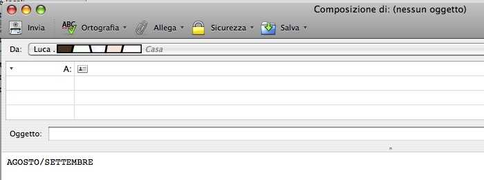

Tolto il flag, salvata la nuova impostazione e creato un nuovo messaggio ecco risolto il problema (immagine
