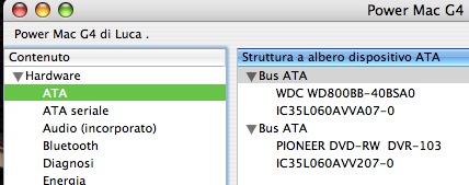

Tra poco, forse, potrei avere la possibilità di cambiare il mio G4 ed avendo installato al suo interno 3 dischi rigidi (immagine3) devo decidere quale lasciare quindi pensavo di basare la scelta sulla data di fabbricazione del disco, essendo 2 di essi recuperati da vecchi pc è l'unico criterio che mi sembra sensato.
Purtroppo nelle informazioni ottenute tramite SystemProfiler relative ogni singolo disco (immagine 5-6-7) non rilevo niente riguardo data o affini quindi ho pensato di rompervi le palle per sapere se magari qualcuno ha già affrontato questo argomento.

Per quanto riguarda il WD, potresti contattare il loro supporto. Sul sito ci sono tutte le specifiche tecniche, ma l'anno di produzione non sembra essere ricostruibile dal numero di serie.
Per il secondo ed il terzo (IBM Deskstar, settore poi acquisito da Hitachi), si direbbe tu abbia pure avuto fortuna: http://en.wikipedia.org/wiki/Hitachi_Deskstar. Per l'anno di produzione:
Non dovrebbe quindi essere un'etichetta.The manufacture date is printed on top of the drive, usually it's pretty easy to spot.
