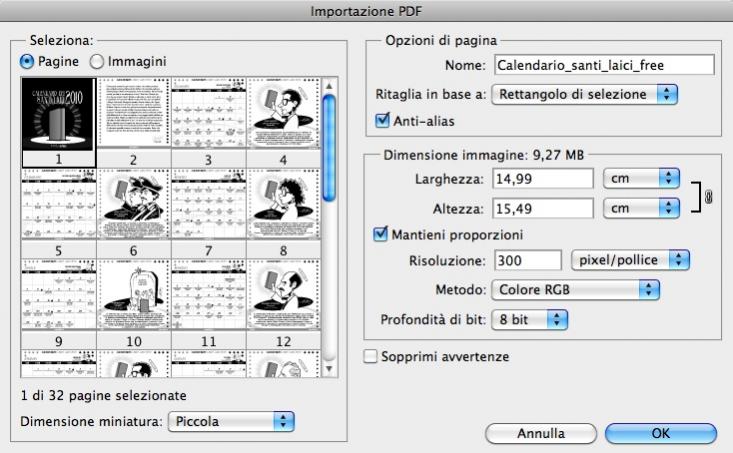

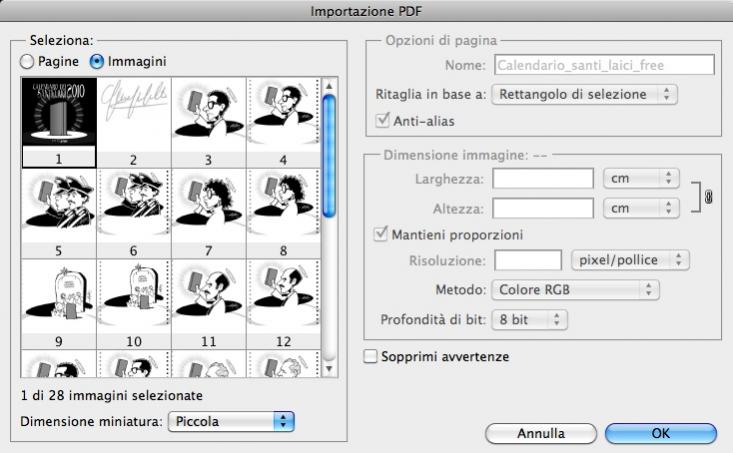

Quando apri un pdf in Photoshop ti propone Pagine o Immagini.
Quindi se scegli Pagine avrai sia il testo sia le immagini.
Edit: allego immagini.
La prima è "Importa Pagine", la seconda "Importa Immagini".

eccomirob wrote:Quando apri un pdf in Photoshop ti propone Pagine o Immagini.
