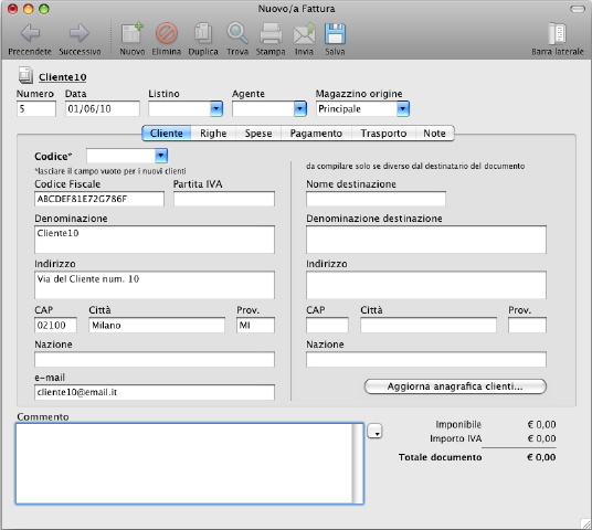

  1. dalla toolbar clicco sul pulsante Documenti e dal menù pop-up scelgo il tipo di documento che voglio creare, quindi scelgo fattura
  2. inserisco i dati anagrafici del mio cliente completi di codice fiscale e/o partita iva nella sezione Clienti:
    Se voglio che il programma memorizzi i dati del Cliente per un futuro utilizzo aggiorno l'anagrafica con il
    pulsante apposito "Aggiorna anagrafica clienti".

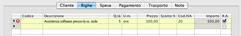

  3. inserisco le prestazioni o gli articoli che intendo fatturare nella sezione Righe:
    Se sono un professionista come nel mio caso, ho bisogno di gestire la ritenuta d'acconto per abilitare il calcolo
    della ritenuta di acconto su un documento basta utilizzare il comando da menù Documenti>Applica Ritenuta di Acconto.
    Se poi la ritenuta di acconto deve essere calcolata sempre per tutte le fatture allora potrebbe tornare utile attivare il calcolo
    nelle Preferenze-Altro.

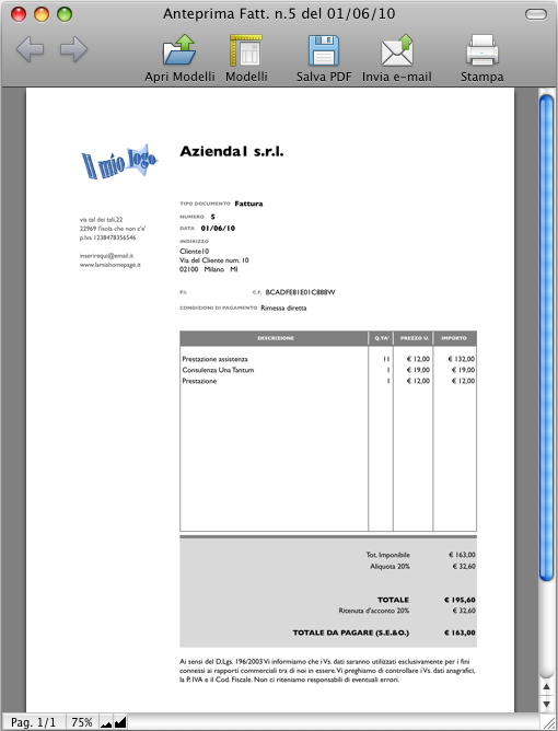

  4. per stampare la fattura con ritenuta di acconto la prima volta ho dovuto selezionare il modello "professionisti" fornito in dotazione.
    Per fare questo basta selezionare il comando da menù Documenti>Usa il modello>professionisti.
    Quando lancio il comando di stampa il programma mi mostra l'anteprima di stampa del documento così ho la possibilità di controllare
    se è tutto ok, prima di procedere alla stampa definitiva o all'invio del documento in PDF via e-mail:

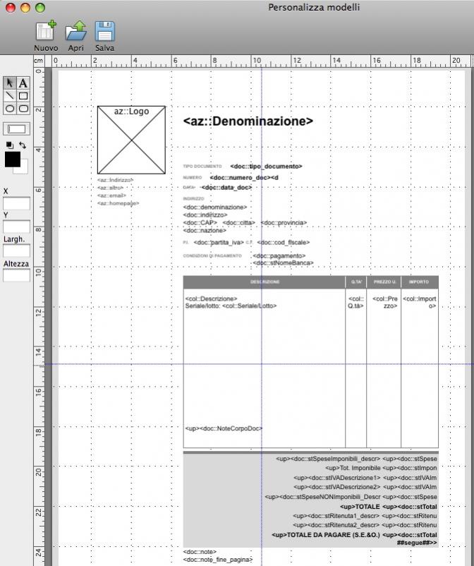

Il programma dispone di un potente editor di modelli con cui è possibile apportare praticamente qualsiasi tipo di personalizzazione che
desideriamo, per aprire l'editor di modelli si può usare il pulsante Modelli nella toolbar:
