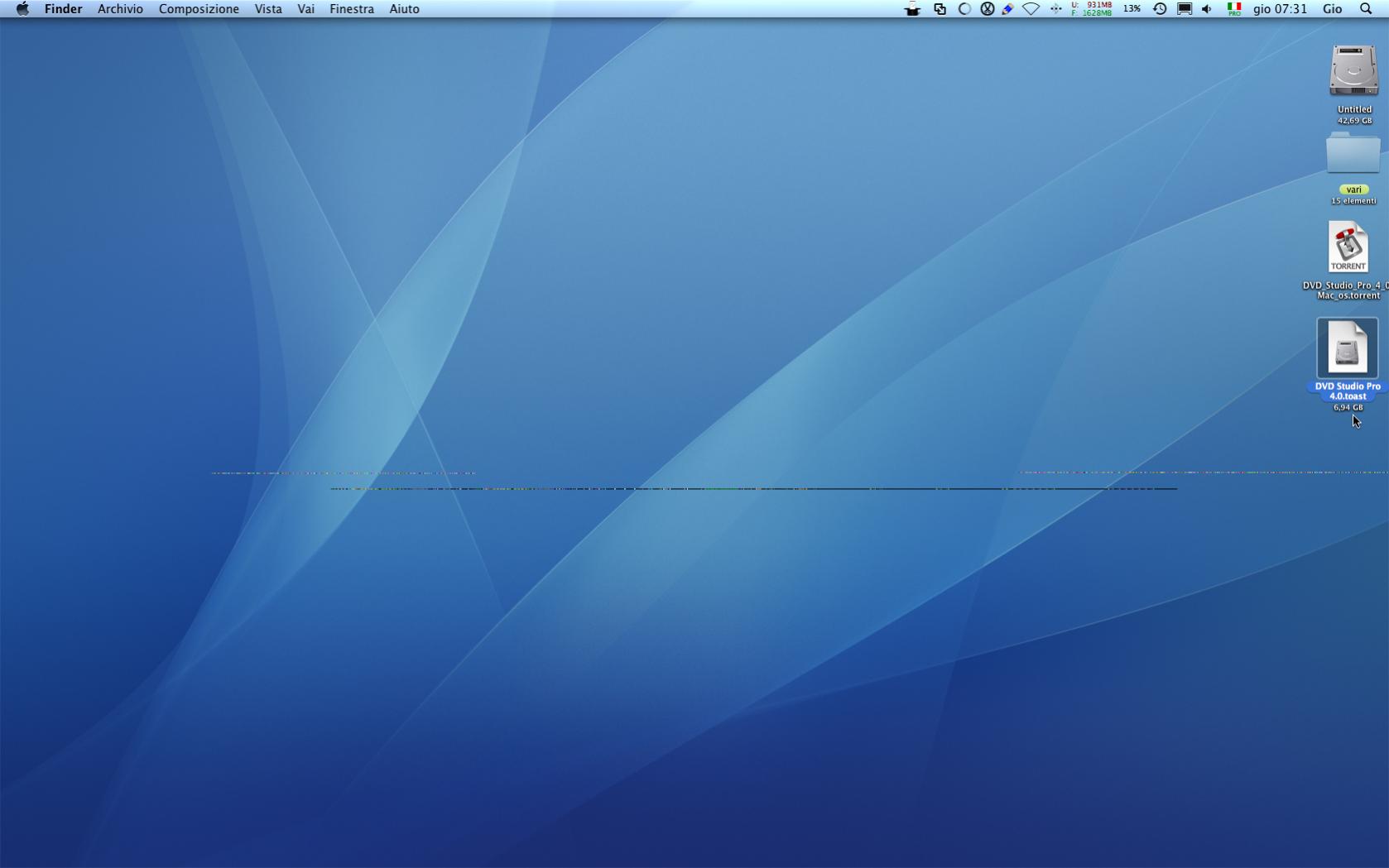

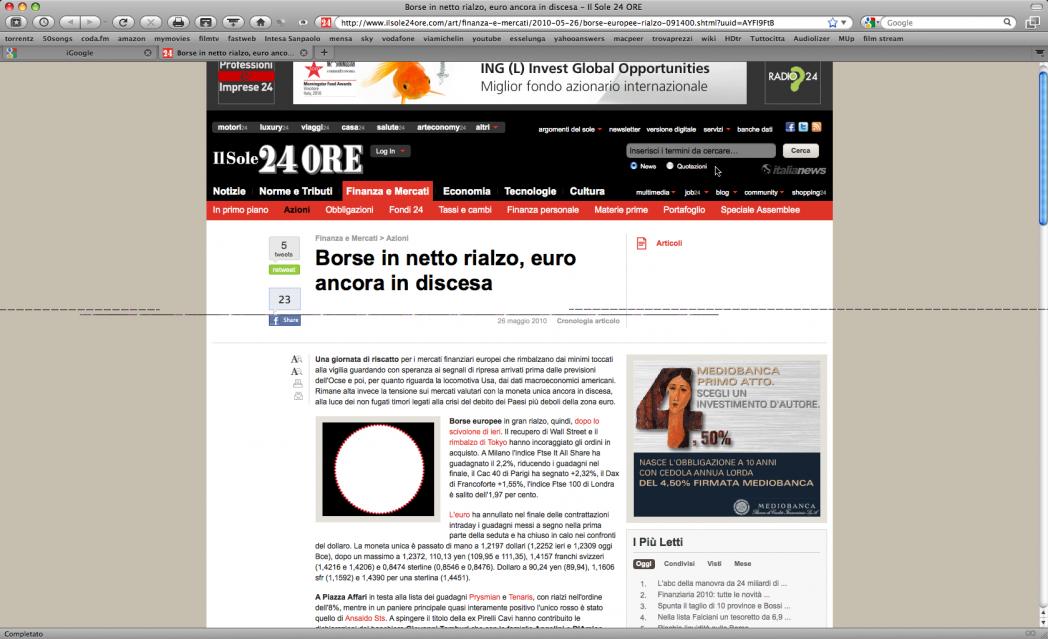

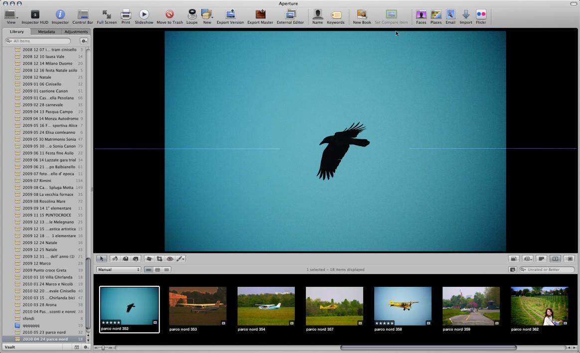

Ho paura che il mio Imac 20"mi stia lasciando . E' da un po che si verificano strane cose (piu di una):
1)in momenti a caso si presentano delle righe, indipendentemente da cio che sto facendo, da che applicazione stia usando (vedi immagini); se cambio le impostazioni dello schermo e poi ritorno alle precedenti, ritorna tutto normale...ma poi si ripresentano con la frequenza di una volta ogni mezzora, ogni ora.
2)Un paio di volte al giorno, qualsiasi cosa stia facendo, mi si impalla tutto, si muove solo il cursore mouse ma non poso fare altro che riavviare dal tasto di accensione.
3)Lo stesso problema precedente, intendo il blocco, avviene anche con cursore colorato che gira all' infinito, anche qui devo riavviare.
4) A volte , piu raramente si blocca con schermo tutto nero.
5)La tastiera bluetooth, per un po mi si continuava a disconnettere, ora non viene piu del tutto rilevata dal mac (eppure sembra accesa, dalla lucina sul retro). Questo probabilmente non centra con il mac, credo si sia semplicemente rotta.
Ho provato a reinizializzare per vedere se si ripresentavano i problemi.
Ho notato subito dopo poco le solite righe nonostante il sistema era nuovo e pulito tutto aggiornato, per il resto non ho avuto tempo di vedere blocchi perchè poi ho ripristinato con Time Machine.
Secondo voi sono sintomi di rottura? Si puo fare qualcosa o dovra passare a nuovo? Il mio Imac hacirca 5 anni, io lo ho da circa 3.

..scusate dimenticavo le immagini +resoconto dopo il blocco, io non ci capisco nulla:

Visto che hai reinizializzato, occorrerà attendere un po' per valutare se si ripresentano gli altri problemi che hai descritto. Per quanto riguarda le righe orizzontali, ti segnalo questo topic:
http://www.tuttologia.com/macp2p/showth ... 778&page=2
La discussione Apple linkata parla soprattutto di linee verticali, ma ci sono anche riferimenti a quelle orizzontali. Ulteriori riferimenti più specifici:
http://discussions.apple.com/thread.jsp ... ID=2389074
http://discussions.apple.com/thread.jsp ... ID=2442166
Parecchio altro in rete. Il problema riguarda gli iMac late 2006, come il tuo, e non sembra così strettamente legato a certi numeri di serie come detto in alcune sedi.
Questo utente propone una soluzione "strana" che per lui ha funzionato:
http://discussions.apple.com/thread.jsp ... ID=2397002
