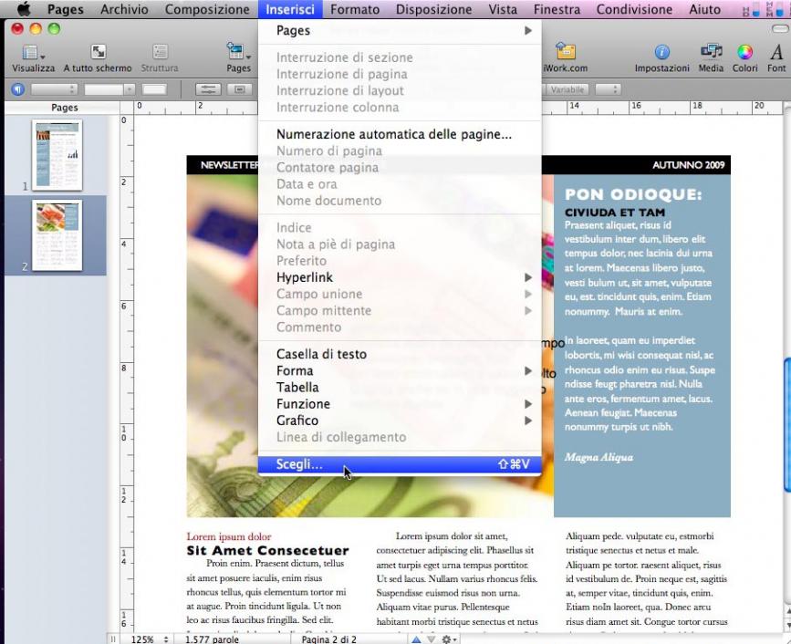

1. Per inserire un file di testo elaborato per esempio con Word:
- menu Inserisci > Scegli; seleziona quindi il file di testo che desideri importare (figura 1).

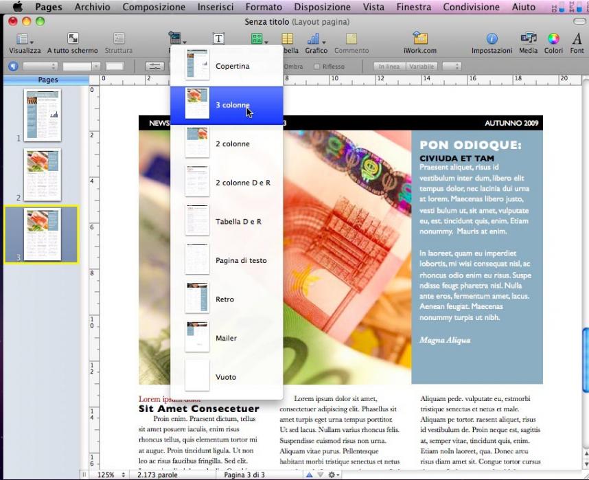

2. Per usare lo stesso template su più pagine:
- menu Inserisci > Pages e scegli sempre lo stesso template di pagina oppure dalla barra strumenti fai clic sull'icona Pages e seleziona il template di pagina che desideri (figura 2).

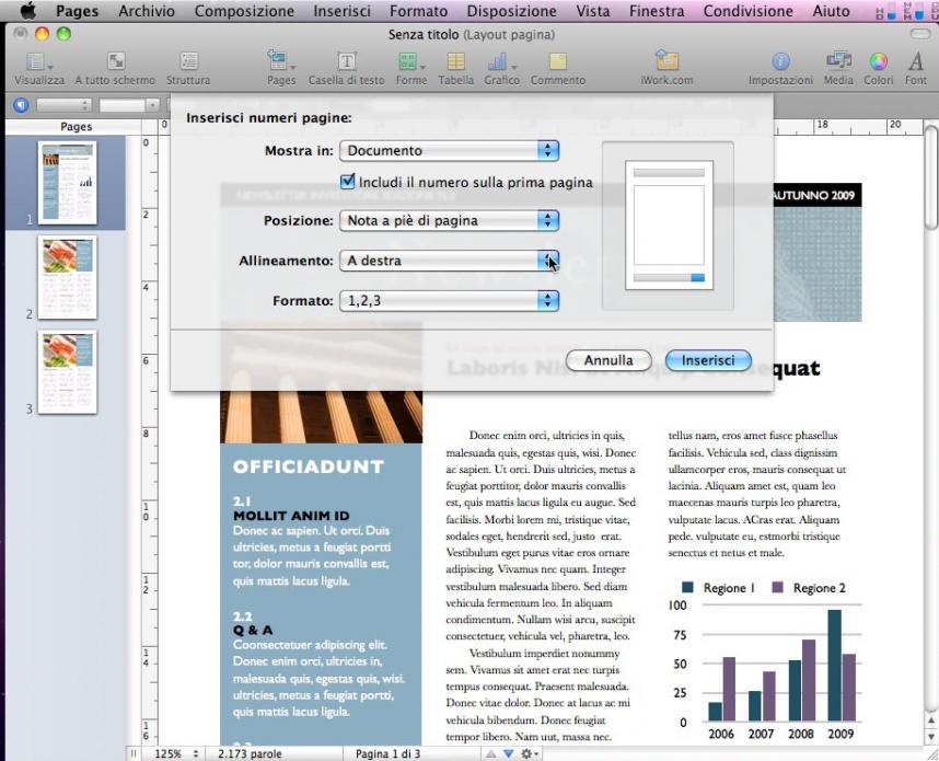

3. Per inserire il numero di pagina:
- menu Inserisci > Numerazione automatica delle pagine e scegli dove visualizzare i numeri di pagina nell'intero documento o nella sezione in cui ti trovi, quindi scegli le opzioni di allineamento e il tipo di numerazione pagina (araba, romana) (figura 3).

Ma lo fai selezionando un modello oppure da pagina di testo vuota?rob wrote: 1. Per inserire un file di testo elaborato per esempio con Word:
Perché in nessuno dei due casi mi funziona...
