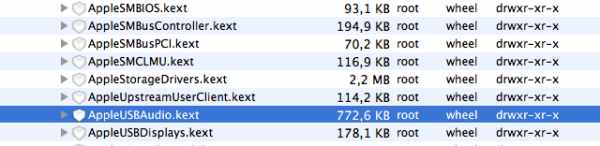

10.6.4 ha aggiornato l'estensione di sistema AppleUSBAudio.kext, che si trova in /System/Library/Extensions/, dalla versione 2.6.8 alla versione 2.7.3. Questi utenti hanno recuperato la vecchia estensione da un backup di Time Machine e l'hanno sostituita alla nuova (San Backup...).

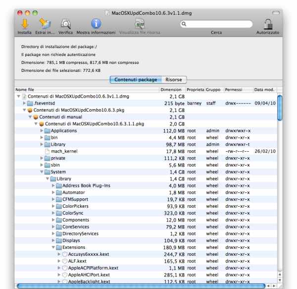

Con Pacifist puoi provare a controllare quale versione dell'estensione è nei tuoi dischi di installazione o nel combo update 10.6.3 e reinstallarla.

Ti confermo che il combo 10.6.3 contiene la versione 2.6.8. Visto che non hai un backup e che si tratta di un'estensione di sistema, la cosa corretta è installarla con Pacifist che rispetterà proprietà e permessi:
Dopo averla selezionata, fai clic su Installa, autorizza Pacifist e ricorda di riavviare. Puoi sempre ripristinare la 2.7.3 allo stesso modo prendendola dal combo 10.6.4.

Ciao.....grazie ancora per l'aiuto...alllora ho scaricato Pacifist (senza registrazione) ho scaricato anche la 10.6.3 che naturalmente non mi fa installare in quanto c'è gia la 6.4.......allora la apro con Pacifist, ma sfogliando nei contenuti package trovo System, Library, ma non Extention! E non trovo di conseguenza Apple usb audio.kext
EDIT: Scusami l'ho trovato,adesso allora lo seleziono, installo e riavvio?

HO installato e riavviato.....però non ho risolto nulla con la ps3 collegata.....una cosa, ma a fine installazione non è comparso nessun tipo di messaggio che mi avvertisse della fine, inoltre, come faccio per controllare la versione attuale per verificare che effettivamente sia installata? comunque strano non funzioni....
Ok ho verificato e ti confermo di aver correttamente installato la 2.6.8...purtroppo però il problema persiste...
