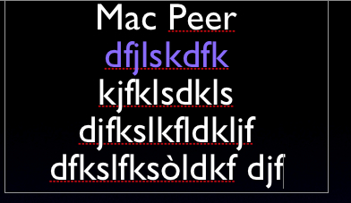

1. Non è necessario creare più forme: la Casella di testo si amplia automaticamente in altezza in base a quanto scrivi (figura 1).

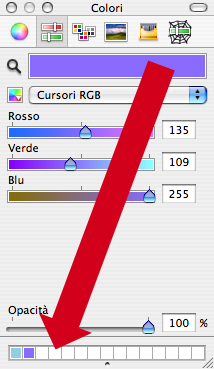

2. Dall'aiuto in linea del programma: "Per registrare un colore nella palette, trascinalo dalla casella dei colori alla palette. Per rimuovere un colore dalla tavolozza dei colori, trascina un quadrato bianco sul colore che desideri rimuovere". Ovvero una volta creato il colore trascinalo in basso dove vedi i quadratini (figura 2).

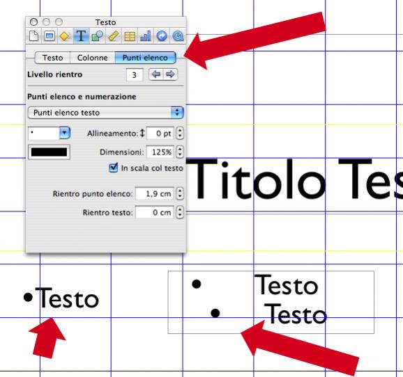

Non va bene creare piu caselle di testo come suggerisci, perché vengono interpretate come una "decorazione". Mi spiego meglio: se io creo una diapositiva master in cui aggiungo una casella di testo con scritto "ciao", dal momento in cui vado a lavorare sulla mia presentazione e utilizzo quel tipo di diapositiva master, avró la scritta "ciao" che NON potró modificare, se non modificando il master stesso! Infatti cliccandoci sopra mi verrá visualizzato il messaggio di errore:"L'oggetto che stai tentando di selezionare puó essere modificato solo nella diapositiva master". Quello che a me servirebbe é avere una struttura in modo tale che richiamando quella diapositiva master mi appaia una casella con dentro scritto "Doppio clic per modificare" e che posso realmente modificare. Di queste caselle "modificabili" peró se ne possono inserire solamente due per ogni diapositiva Master e vengono chiamate "Titolo" e "Corpo Testo". E possono essere inserite dalla palette Diapositiva Master -> Aspetto. :-)

Per evitare l'errore "L'oggetto che stai tentando di selezionare puó essere modificato solo nella diapositiva master" La Casella del testo deve essere trasformata nelle pagine master come Casella segnaposto: vai in menu Formato > Avanzate > Definisci testo come segnaposto.

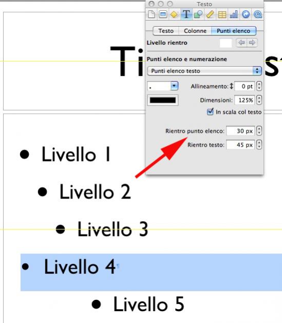

Per cambiare l'allineamento dei punti elenco, utilizza nelle pagine mastro il Rientro punti elenco sempre nella palette che ti ho segnalato prima.

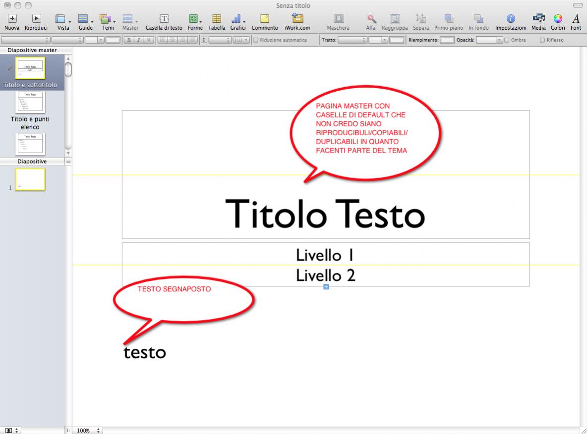

Per quanto riguarda i punti elenco ho capito come funziona il meccanismo, quello che non capisco é come mai nelle "master template" ci sono caselle di testo usate come segnaposto che possono essere ridimensionate non solo lateralmente, ma anche superiormente e inferiormente. Alla fine riesco a sopravvivere usando le "usuali" caselle di testo, ma mi rimane la curiositá. Che siano "forme" invece che "caselle di testo" quelle dei temi di default di keynote?

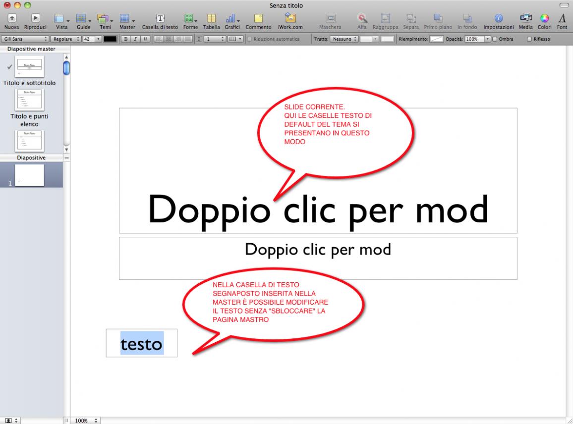

Infine come faccio a far comparire la scritta "doppio clic per modificare" dopo che ho contrassegnato una casella di testo come segnaposizione?

Quando sei sulle slide reali è sufficiente fare clic sulla casella segnaposto per modificare il testo. Forse non riesco a capire in realtà cosa tu voglia dire con "doppio clic per modificare".Barzi wrote: Infine come faccio a far comparire la scritta "doppio clic per modificare" dopo che ho contrassegnato una casella di testo come segnaposizione?
Intendo dire che considerando una slide e visualizzandola nel master all'interno c'é una casella con dentro scritto scritto "Titolo 1 - Titolo 2...". Richiamando questa slide mentre sto scrivendo la mia presentazione all'interno della casella c'é scritto "Doppio click per mod.".

OK ho capito.
Le caselle di default "Titolo 1..." delle master essendo parte del tema scelto, credo non siano riproducibili/duplicabili. È una mia deduzione, infatti per aggiungere nuove caselle di testo nelle master devi adottare la tecnica del segnaposto.
