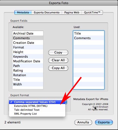

- dall'elenco a sinistra Export Fields - Available seleziona Comments e fai clic sul pulsante Copy in modo da copiare questa categoria nell'elenco Used a destra, quindi seleziona e copia nello stesso modoTitle; terminata questa operazione seleziona il formato in cui vuoi esportare dal menu a comparsa Export Format (fig. 1); io ho provato con i formati Comma-separated Values (CVS) – apribile per esempio con Excel o Numbers – e Tab-delimited Text – apribile con un editor di testi come Word o Pages –;

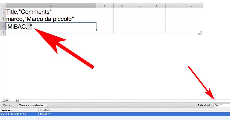

• se hai esportato come Comma-separated Values (CVS) come potrai notare, i nomi dei Title (titoli) avranno a fianco il Comment (descrizione) se presenti in iPhoto racchiusi tra due virgolette doppie; i Title senza Comment, avranno a fianco solo due doppie virgolette; ora con il comando Trova (in Excel o Numbers) cerca tutte le "" (due virgolette doppie). In questo modo troverai velocemente tutti i titoli privi di descrizione (fig. 2);

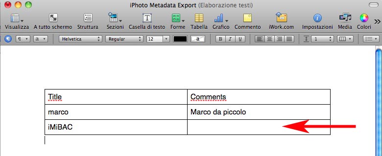

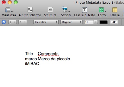

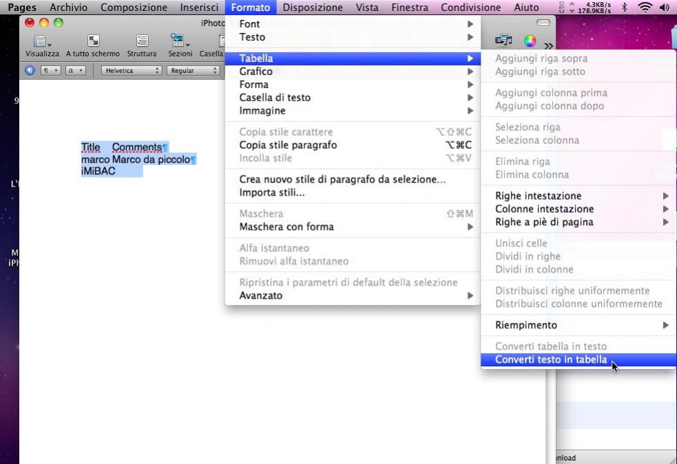

• se hai esportato come Tab-delimited Text come potrai notare, i nomi dei Title (titoli) avranno a fianco il Comment (descrizione) se presenti in iPhoto, non avranno a fianco alcunché se non presenti (fig. 3). Per una più agevole visualizzazione ti consiglio in Pages (o Word) di trasformare il testo in Tabelle (in Pages seleziona il testo, quindi menu Formato > Tabella > Converti testo in tabella, fig. 4), in questo modo visualizzerai velocemente le celle vuote della tabella relative alle descrizioni mancanti (fig. 5).
