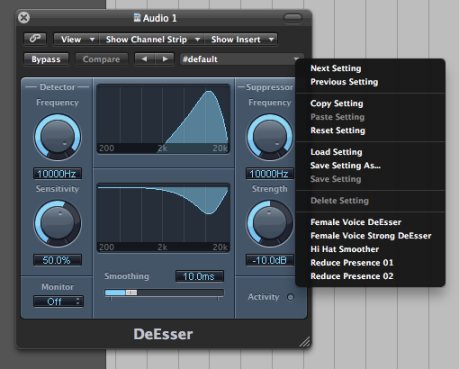

Logic Express 8 comprende tra i suoi plugin un DeEsser (vedi allegato), quindi certamente lo trovi anche in Logic 9 (probabilmente di qualità superiore).
Altrimenti devi usare un plugin come quello segnalato che, una volta installato, può essere utilizzato all'interno di GarageBand :)
