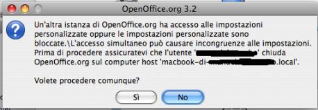

ho un macbook intel e ho appena istallato la nuova versione di openoffice
all'avvio compare un messaggio che mi avverte che un'altra istanza di openoffice ha accesso alle impostazioni personalizzate...
(allego foto della finestra)
a che cosa può essere dovuto? come si può risolvere?
grazie :)

Potresti provare la soluzione di questo utente che aveva Leopard come sistema operativo (dal forum di OpenOffice):
I tried deleting the "user" folder but OOo still displayed the error on setup. I then tried deleting the whole OpenOffice.org folder from /Library/Application Support, and that worked.

rob wrote:Potresti provare la soluzione di questo utente che aveva Leopard come sistema operativo (dal forum di OpenOffice):
ti ringrazio moltissimo, ora funziona!
dopo avere cancellato la cartella, si è avviata la schermata di registrazione e poi è partito perfettamente
grazie ancora!
