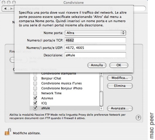

3) da 'preferenze di sistema-condivisione-firewall' io posso intervenire sulle porte, in realtà ci sono già intervenuto, ma non ho ottenuto nessun risultato.
la finestra del sistema non è chiara e non aiuta a capire che cosa va inserito ed in quale forma ('aggiungi' sulla dx della finestra delle aperture riservate al firewall);

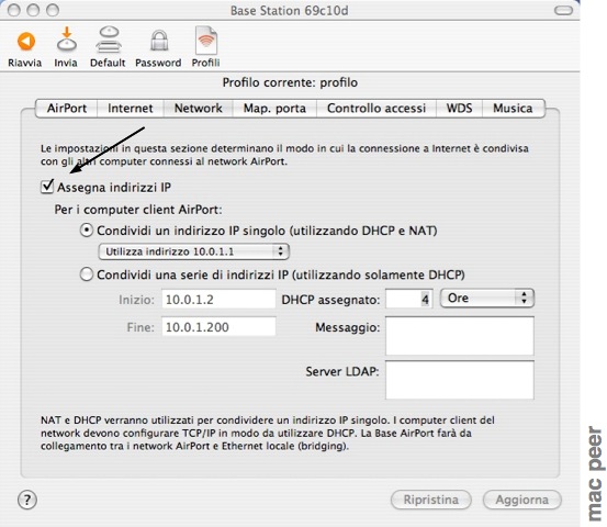

2) su Airport intervenendo su DHCP e Nat (scheda successiva a quella indicata con 'Internet') si rischia di assegnare indirizzi IP che disallineano il network wirwless a cui sono collegato, in pratica se assegno un ip fisso ad uno dei miei computer, ne ho due, un altro ip viene assegnato al router, ed automaticamente un terzo al nertwork cosicché il computer non è collegato né al network Airport, né alla rete;

3) ecco la nuova regola da inserire nella configurazione del firewall di tiger (panter è uguale ma non distingue TCP da UDP):

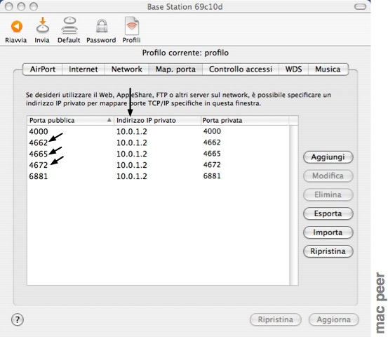

2) ecco come configurare l'airport, ovvio che l'ip del mac a cui indirizzi le porte deve essere fisso e assegnato (e tra l'altro solo verso un unico mac, nel mio caso il server dhcp dell'airport gli ha assegnato IP 10.0.1.2)
