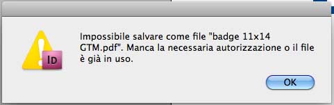

allego la schermata video quando cerco di salvare nuovamente un documento modificato ma precedentemente inviato per email.

Ciao a tutti, ho un problema con MAIL che mi sta facendo impazzire.
Per la posta elettronica uso MAIL sia con sia senza allegati (99% pdf); fin qui tutto bene.
I messaggi email risultano effettivamente spediti infatti i clienti mi rispondono chiedendomi delle modifiche da fare al file inoltrato. Quì sorge il mio problema:
Apro il file che devo modificare con il programma nativo (indesign, illustrator o altro...) faccio le modifiche richieste, salvo il file nel formato originale del programma (e fin quì va tutto bene) poi cerco di salvare il file in pdf per poterlo nuovamente inviarlo per email ma non posso andarlo a sostituire su quello "vecchio" in quanto viene fuori una schermata che mi dice "file attualmente in uso". In uso da Mail, quindi devo uscire da Mail e solo così posso andare a salvare il file in pdf.
I file li salvo sull'hd non lavoro su file temporanei.
Come posso evitare di dover entrare e uscire ogni volta da Mail quando voglio inviare lo stesso file modificandolo?
Grazie a tutti.

HO RISOLTO !!!!
Ho risolto il problema facendo un nuovo account nel Mail; in questo modo le preferenze sono tutte nuove e non mi crea più il problema.
Non ho ancora capito cosa sia successo ma pazienza. Le mail precedenti le ho recuperate con Time Machine.
