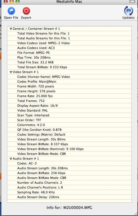

Ho il seguente problema: appena acquistato videocamera Sony Handycam DCR-SX73E ibrida con memoria flash e ingressi sdhc. Ho fatto mini video di prova per poi importare con imovie.
Tutto fila liscio fatta eccezzione per l'audio. Non riesco ad ascoltare output audio importato in imovie o leggendo file direttamente dalla videocamera collegata con quick time. Poi mi è venuta la brillante idea di aprire con Vlc e si sente! come mai?
Cosa mi manca? Preciso che la videocamera è compatibile, ma il software fornito è solo per win (tanto c'è imovie!), come risolvere il problema.? Dove trovare il codec presumibilmente mancanti?
Allego immagine di Mediainfo per farvi capire che tipo di file crea la videocamera.

imovie non supporta i mpeg2 demux quindi bisogna demultiplexarli, nel tuo caso basta convertire il video in DV
Se ti chiede il codec vuol dire che non lo hai installato correttamente, installalo correttamente.
