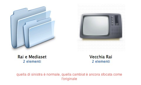

Ogni tanto / (randomicamente) le icone delle cartelle ( sia che ho modificato che non si.. sfocano ( come vedete nell'allegato)..
Non so perché succede e non succede sempre...
Sia che le cambio a mano che usi ( raramente) candybar...
Alcune nello stesso momento invece si vedono benissimo...
vi metto qualche immagine così si capisce meglio.. spero..
Ah, ovviamente riavviare o pulire con utility disco non serve.. forse Yasu ?

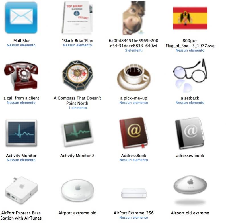

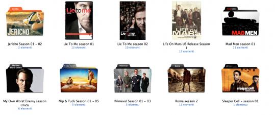

Le primi due immagini sono di icone da usare, ed icone usate;
la terza immagine sono icone di folder su un disco esterno ( ma anche la immagine 2
è su un disco esterno, lo stesso).

Ora non ho modo di approfondire, ma SL vede quelle icone come cartelle? Ho notato quel "nessun elemento" sotto le icone della prima immagine. Tra l'altro parecchie le ho e vengono viste come cartelle; il Terminale mi consente di considerarle directory ed all'interno c'è un file invisibile senza estensione che si chiama Icon; il terminale aggiunge un "?" al nome del file. Naturalmente sono certo di averle scaricate come icone per Mac OS X. Le stesse icone su Tiger venivano viste correttamente come file. Io non ho installato CandyBar; non ho notato se si sfocano, ma per quasi tutte le mie cartelle ho impostato la vista come elenco.
Non è l'unica bizzarria del Finder di SL che ho notato.
Edit: in questa discussione Apple si parla di un problema che ho notato anch'io (la lentezza con cui vengono caricate le icone in vista elenco o in "apri con" in SL). Viene fatto riferimento a un problema analogo al tuo:
When the System does encounter a large number of files needing icons, it will choose one of two smaller sizes - and under certain circumstances - will then randomly start applying those smaller icons to objects in the Dock, etc. This results in "over-expanding" small icons so that they appear blurred.
Recently, there was another thread about blurred icons appearing randomly - it was finally discovered that some users put folders with thousands of jpegs in their Dock(s). This forced the System to go to the smaller icons cache - causing "all objects" to be given these too-small icons. This of course also slowed the appearance of icons in the Finder - that's the connection I'm making here.
Purtroppo non posta il link al vecchio topic e non l'ho (ancora) trovato.
