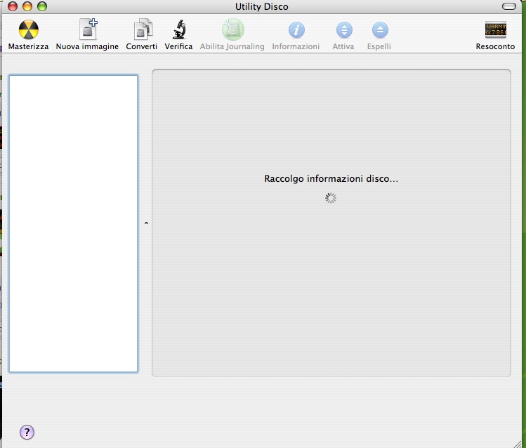

Io ho un problema con utility disco che non mi permette di ripulire il disco perché mi si blocca in fase di apertura.
Il mio mac è un iMac G5 con os Tiger all'ultimo aggiornamento.
Per risolvere il problema ho provato a seguire le indicazioni elencate in altri thread e a scaricare programmi di pulizia delle schifezze accumulate ma senza nessun risultato.
Per ora il mac cammina ma non so ancora per quanto lo farà visto che non mi funziona l'utility ç_ç
Inserisco anche uno screenshot dell'applicazione impallata sperando che vi serva a qualcosa
- screenshot_01.jpg (85.84 KiB) Viewed 650 times

Chiudi utiity disco (forzane la chiusura se necessario) e vai in Casetta > Libreria > Preferenze e prendi com.apple.diskUtility.plist e spostalo sulla scrivania. Quindi riapri utility disk.
I programmi che hai usato per pulire non servono a niente in questo tipo di caso. Anzi, se cerchi bene troverai chi ha combinato dei disastri usandole perché hanno cancellato dei file essenziali.

Grazie per la velocità di risposta però niente da fare. Ho provato anche a riavviare sperando che potessi servire ma niente...
Prima di mettermi a far casino avevo anche provato ad utilizzare il disco di installazione per provare a risolvere il problema ma, quando chiede dove si vuole effettuare l'installazione, mi dava lo stesso problema dell'utility disco e non mi trovava i volumi. Suppongo quindi che non si un problema dell'utility che è impallata ma una cosa più generale.

Applica il combo per il tuo sistema operativo. Attenzione che c'è sia per ppc che per intel.
Poi fai girare Aggiornamento software. Poi ripara i permessi.
Potresti anche provare ad estrarre dal dvd di installazione di tiger o dallo stesso combo Utility disco con Pacifist, ma non so se basta ed è più complicato.

Ho scaricato la combo e ho cercato di installarla. All'inizio non da problemi. Mi vede il volume disco solo che quando gli dico di continuare con l'installazione si blocca ne più ne meno dell'utility disco.
Ho provato ad estrarre utility disco dal dvd di installazione con pacifist ma, non so se sia normale, quando clicco su applicazioni-> utilities mi fa vedere le applicazioni grige come non selezionabili.
Sono sempre più dell'idea di dover formattare anche se odio farlo :S

Ripara il tuo disco di avvio e i permessi a partire dal dvd di installazione. Oppure ripara il disco avviando in safe mode (col tasto maiuscole). E' lungo.
http://www.tuttologia.com/tutorial/mac- ... gnosi.html
Se mai Archivia e Installa. Se avvii dal DVD di Tiger, il tuo volume si vede? Hai parlato di "volumi": ci sono più partizioni sul disco interno?Javamezzelfa wrote:Sono sempre più dell'idea di dover formattare anche se odio farlo :S

Allora. Utility disco non mi trova il disco e mi si impalla sia riavviando con il dvd di installazione sia nella modalità sicura.
Il volume è uno solo. Ho sbagliato i termini. Da quanto ho capito il mac non è in grado di "vedere" il disco. Per cui non mi fa installare applicazioni che richiedano il posizionamento su dischi diversi dal fisso. L'opzione di utilizzare "Archivia e installa" è da scartare perché l'installer, come l'utility disco, mi si impalla nel cercare il volume. Tecnicamente non mi farebbe nemmeno inizializzare il sistema partendo dal dvd visto che non mi vede il disco.
Posso cominciare a piangere o c'è qualche altra opzione intentata che non sia il portarlo in assistenza?
