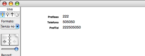

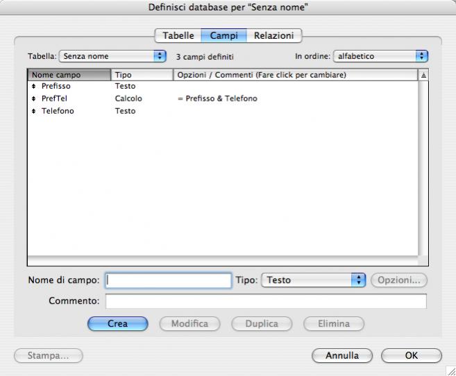

Per quanto riguarda il poter unire su un'unica riga il prefisso e il numero telefonico, procedi in questo modo:
- definisci il campo Prefisso come Tipo Testo, figura FileMaker_01
- definisci il campo Telefono come Tipo Testo, figura FileMaker_01
- definisci il campo PrefTel come Tipo Calcolo, figura FileMaker_01

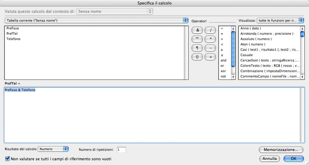

- in PrefTel Tipo Calcolo, fai clic sul pulsante Opzioni, figura FileMaker_01
- inserisci quindi nel campo della "formula" Prefisso & Telefono, ovvero utilizza l'operatore di testo &, figura FileMaker_02
- otterrai il prefisso insieme al numero di telefono, figura FileMaker_03.

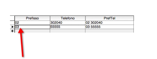

Salve. La soluzione con la "&" nel calcolo unisce ma non lascia spazio tra i testi da unire. E se volessi uno spazio vuoto?

Puoi aggiungere semplicemente uno spazio dopo il numero digitato del prefisso.Gio2010 wrote:Salve. La soluzione con la "&" nel calcolo unisce ma non lascia spazio tra i testi da unire. E se volessi uno spazio vuoto?.
- FileMaker spazio dopo prefisso.jpg (22.87 KiB) Viewed 652 times
