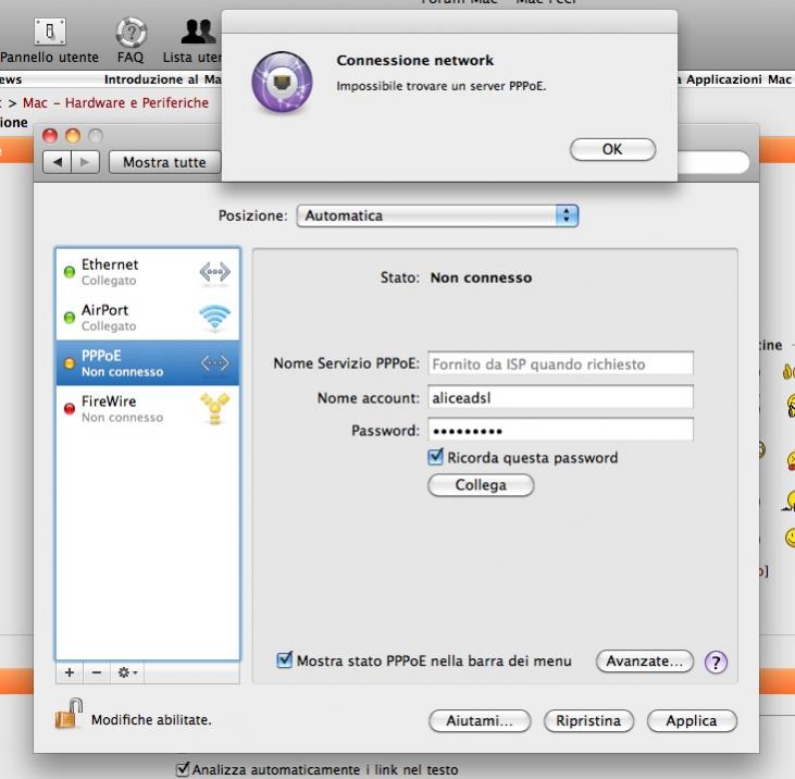

provo ad allegare un'immagine di quel che succede dopo un pò che clicco su collega

La configurazione del protocollo serve solo nel caso in cui hai un modem integrato nella macchina e non esterno.
Collega direttamente via cavo ethernet l'uscita del modem ed il mac.

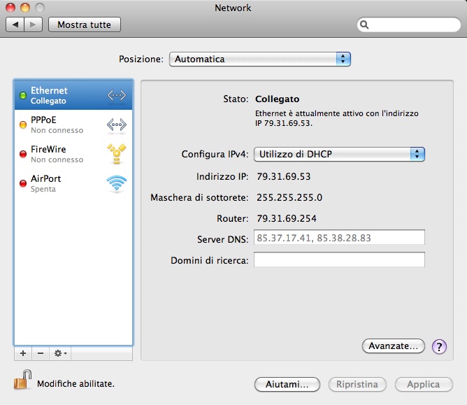

quel che è strano per me è che quando accendo il modem, dopo aver aspettato qualche secondo che tutte le luci siano accese (luce di accensione, luce ethernet ecc...) apro safari e navigo senza problemi, senza più dover cliccare sul pulsante Collega nella finestra preferenze network, come facevo con il vecchio modem di Alice ...
quel che mi chiedo è questo : è tutto a posto ?
sono un bel pò ignorante su questo genere di argomenti ...
vi allego un'immagine del pannello preferenze network al momento della navigazione

Visto che navighi, non dovrebbero esserci problemi comunque anch'io, rispetto al vecchio D-Link, ho riscontrato differenze (in meglio). Nella guida utente si consiglia a chi è su Macintosh di configurarlo manualmente e così avevo fatto. Ho inserito i vecchi parametri del D-Link (connessione PPPoE, user/pass aliceadsl/aliceadsl). Funzionava. Dopo una ventina di giorni, probabilmente in occasione di un riavvio del modem (non ricordo bene), sono rientrato nella configurazione e, sorpresa, la connessione era PPPoA user/pass guest/guest e funzionava come prima.

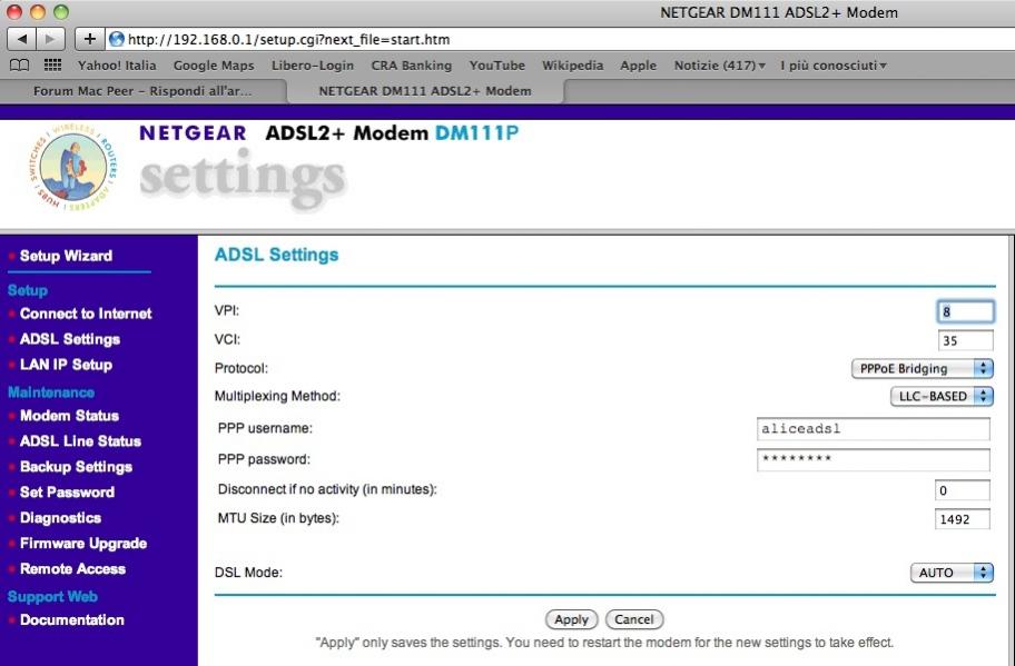

Succo del discorso: usa il wizard, come ti ha consigliato dingone, e farà tutto da solo. Unica cosa che ho notato col mio è che non funziona l'identificazione in automatico del tipo di connessione adsl (adsl, adsl2 o adsl2+), ma ho dovuto impostarlo manualmente su adsl. Puoi eliminare quel servizio PPPoE in preferenze network.

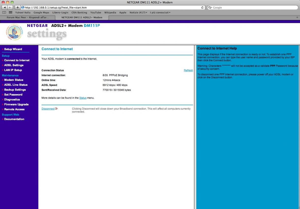

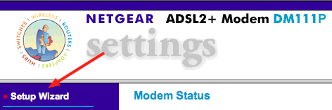

ciao Lester, ho seguito alla lettera ciò che mi avete scritto tu e Dingone.
innanzitutto mi scuso per non aver letto meglio prima il manuale utente del cd ... in effetti c'era scritto tutto come dicevate voi; user id, password ...
comunque quando mi sono collegato al sito mi è venuta fuori la pagina che mi diceva che ero regolarmente collegato ad internet col modem che sto utilizzando ...
allego un'immagine in proposito "screenshot_1"
non è che per caso ha già fatto tutto il mac ? (mi rendo conto che la domanda è banale)
anche perchè il wizard (autorun.exe) non riesco a lanciarlo ...
sai Lester ho provato ad impostare anch'io come mi dicevi tu la DSL MODE ma non riuscivo più a connettermi. mi connetto solo se lascio AUTO in DSL MODE vedi "screenshot_2"
