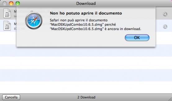

Scaricando il Combo dal sito mi dà un file di soli 203MB e infatti poi non lo apre.
Correggeranno?

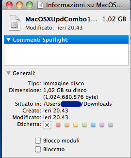

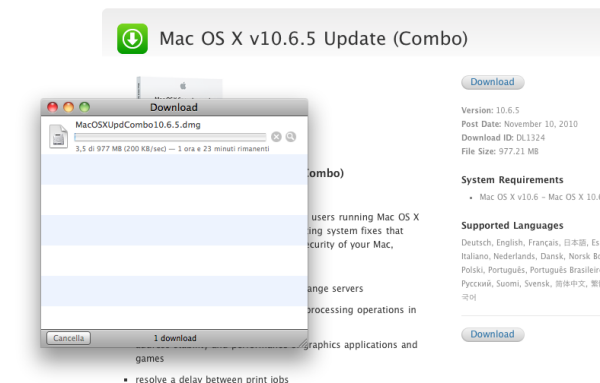

La dimensione esatta del file è 1.02 GB (1.024.680.576 byte), anche se il download parte con i 977 MB dichiarati da Apple. La dmg poi si monta regolarmente. Molti utenti di MacUpdate hanno segnalato problemi con il download e con installazioni incomplete.

A me dice subito 203MB e lo scarica da 203MB.
Boh.
Ho provato anche con Safari, stessa cosa tranne che mostra un punto di domanda in quanto a dimensione mentre scarica, ma poi alla fine è sempre lo stesso file da 203MB.

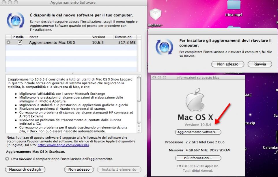

Confermo che l'update tramite Aggiornamento Software non è andato a buon fine, così come il download e l'installazione del combo.
Ringrazio Lester per avermi suggerito la soluzione vista su MacUpdate
SMENASCO If you shot yourself in the foot with the combo updater you will find that the only way to install the real Mac OS X 10.6.5 update is to download it from software update and then manually run the package from /Library/Updates/
look for a folder with some random letters and numbers, mine was /Library/Updates/ zzz061-9753 and then run both the X11 update and the OS X update. Good luck.

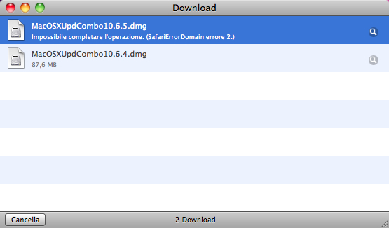

Ripeto che prima avevo avuto problemi con Aggiornamento Software: in pratica dopo averlo scaricato continuava a dire di riavviare per aggiornare, ma non avveniva l'installazione vera e propria, così appena disponibile il combo ho provato a scaricarlo, ma a questo punto non veniva scaricato completamente (vedi errori di Safari).
Ho seguito il percorso dei file indicato da MacUpdate Libreria>Update, avevo proprio un file zzz061-9753.pgk l'ho avviato, a quel punto si è aggiornato a 10.6.5.

Io l'ho scaricato 997mb ed è andato tutto bene
