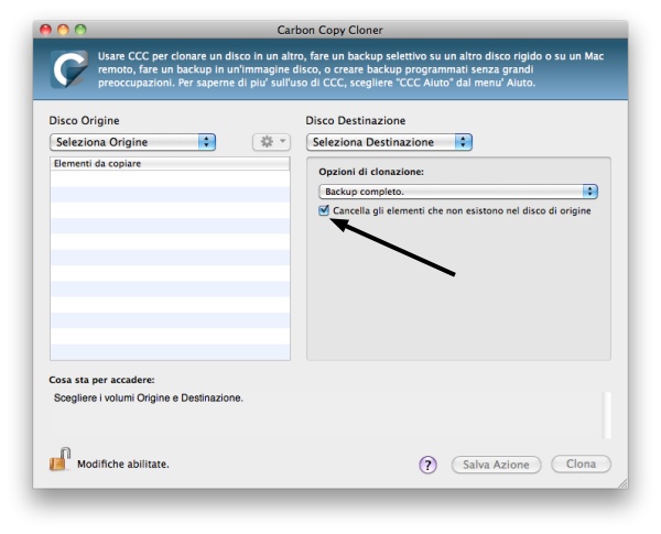

Quindi funziona anche la tastiera? Se hai fatto un clone con Carbon Copy Cloner dovresti sapere come funziona. Utility Disco non c'entra nulla. Devi lanciare CCC ed invertire sorgente e destinazione, cioè clonare dal disco esterno a Macintosh HD (che sarà cancellato e reso identico al clone sul disco esterno). Tutto questo però supponendo che tu abbia eseguito correttamente il clone, scegliendo "Backup completo". Non uso CCC ma le istruzioni sul sito sono chiare (ahimé, in inglese, com'è l'aiuto):
http://help.bombich.com/faqs/explore/clone
Nell'aiuto viene sottolineato che dev'essere spuntata l'opzione "cancella gli elementi che non esistono nel disco di origine" affinché il nuovo volume sia avviabile:
To restore an entire volume, for example your boot volume after a disk failure, you will need to boot from an external Firewire or USB hard drive. Ideally, you will simply boot from the external hard drive that you backed up to using CCC. Launch CCC, select the drive that you backed up to as the source, select your original (or replacement) drive as the target, choose to "Backup everything", then clone. If the target drive must be bootable, you must use the "Delete items from the target that don't exist on the source" option (see below for the explanation).
