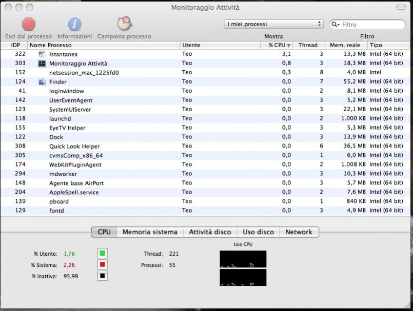

Grazie, allego un'immagine dei processi in esecuzione.. Spero possa essere d'aiuto.. Ah il tempo è circa 30 secondi..
Comunque non mi sembra di aver sollecitato le risposte con "o ci diamo una mossa" o altro.. Se ci fosse le possibilità di modificare il messaggio iniziale lo farei li.. Io ho fatto tre post, il primo del problema, il secondo un'aggiunta al primo e il terzo indicando un'altro tentativo da parte mia per risolvere il problema ma non andato a buon fine..(onde evitare la stessa risposta).. Poi ho indicato soltanto la faccina con up.. ma se non volete che non si metta toglietela no :) .. Grazie ancora :)

I processi che hai postato non indicano nulla di particolare, ma quando metti il Mac in stop tu esci prima da tutte le applicazioni per consuetudine o l'hai fatto su richiesta di Peterpan? 30 secondi possono non essere un'eternità, dipende da cosa stavi facendo e da come lo metti in stop.
