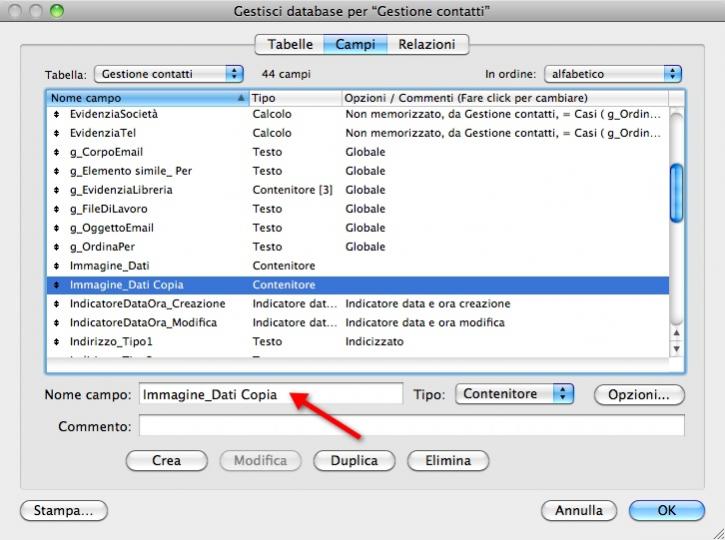

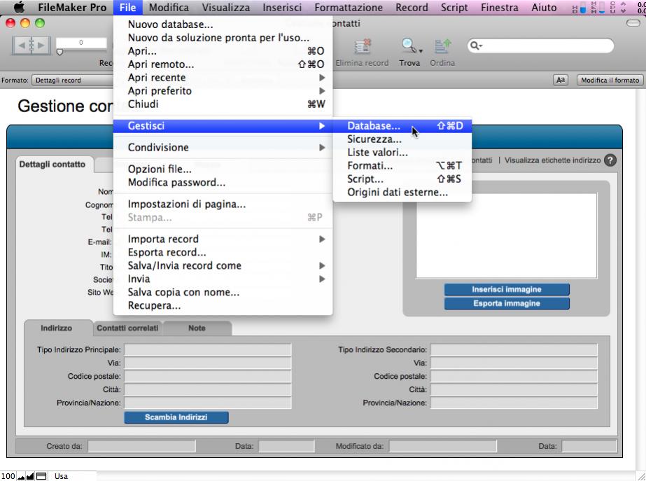

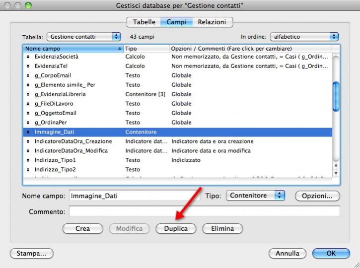

Da File > Gestisci > Database.
Selezioni il campo Immagine_Dati e fai clic sul pulsante Duplica.
Otterrai un nuovo campo Immagine_Dati Copia che puoi anche rinominare.

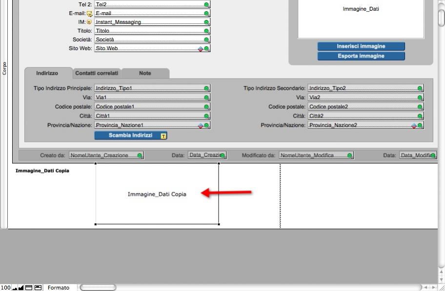

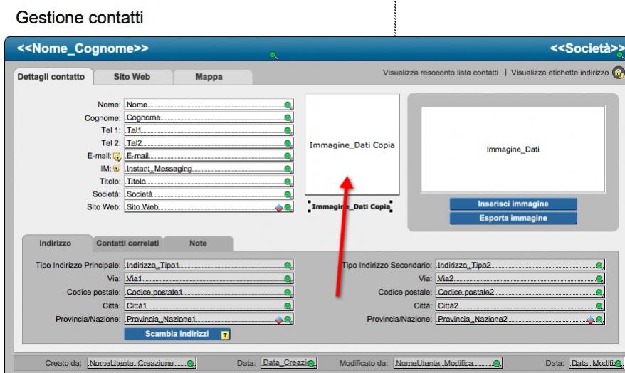

Se stai usando il template di Gestione contatti di FileMaker il nuovo campo sarà posizionato al di fuori dell'area dell'area grafica della scheda quindi dovrai andare in Visualizza > Modo Formato scheda e posizionarla all'interno della stessa.
Edit: allego immagini.

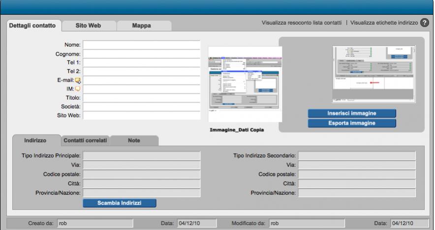

Ho verificato. Il problema da te riportato a me non succede.
Ho attivato in Visualizza > Modo Usa quindi ho selezionato il box Immagini_data Copia e dal menu Inserisci > Immagine. Ho fatto altrettanto con il box Immagini_data.
Le immagini inserite ovviamente sono differenti.
Allego screenshot.

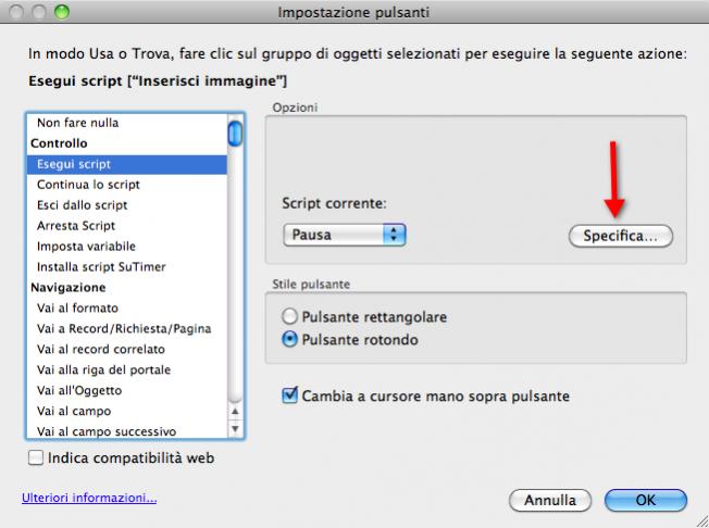

Se duplichi anche i pulsanti devi poi andare a modificare gli script associati.
Selezioni il pulsante, lo duplichi e fai doppio clic su di esso.

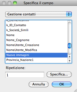

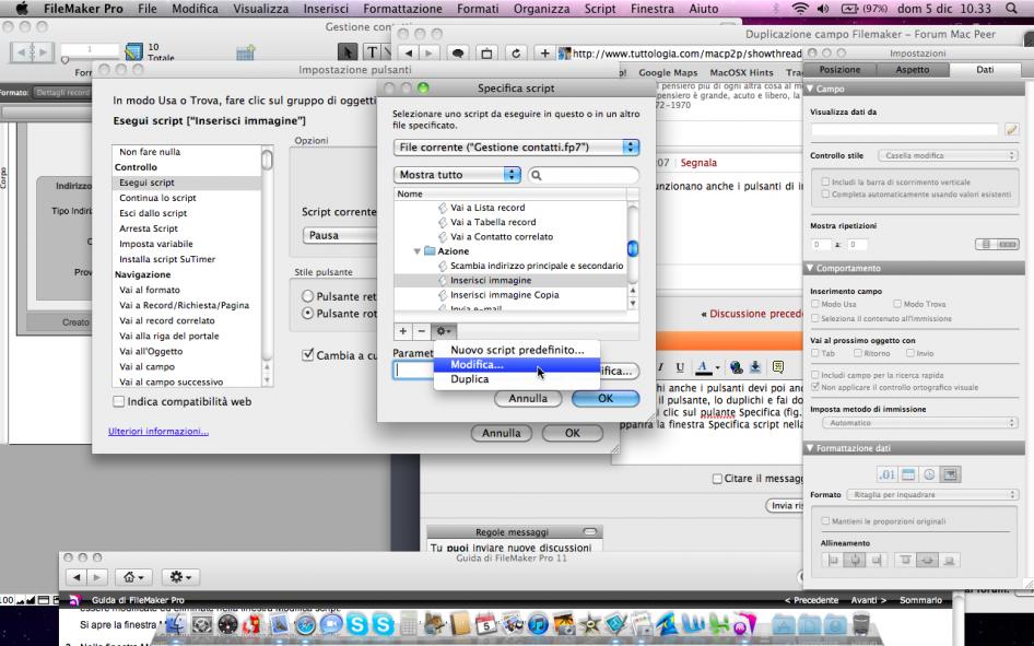

Quindi fai clic sul pulsante Specifica (fig. 1).
Apparirà la finestra Specifica script nella quale devi selezionare la cartella Azione > Inserisci immagine.

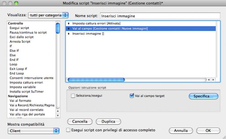

Ora fai clic sulla rotellina a forma di ingranaggio che compare in basso nella medesima finestra (fig. 2) e seleziona dal menu a scomparsa il comando Modifica.
Apparirà la finestra Modifca script. Ora fai doppio clic sulla voce "Vai al campo [Gestione contatti: ...]" e nella finestra che apparirà Specifica il campo, inserisci il nuovo campo (in questo tuo caso il campo duplicato delle immagini, nel mio "nuove immagini").
La stessa procedura dovrai ripeterla per il pulsante Esporta.
