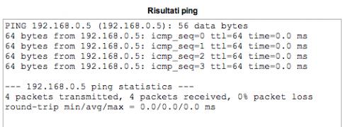

nella pagina di configurazione del router vedo il TS collegato con indirizzo ip 192.168.0.5, riesco a vedere La7 on demand via web quindi la connessione funziona, dalla pagina di configurazione del router ho provato un ping verso il TS e pare che sia tutto ok (allego immagine).

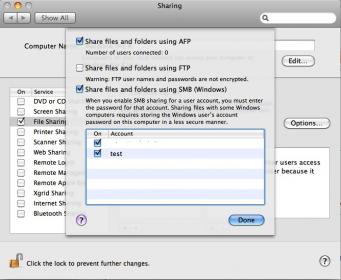

Credo debba condividere le cartelle del Mac dove risiedono i file che vuoi ascoltare.
Per fare questo nelle Preferenze di Sistema seleziona condivisione e poi condividi file.
Poi clicca sulle opzioni e seleziona condivisione AFP, ma potrebbe non bastare. In questo caso devi selezionare anche SMB e quando il decoder proverà a connettersi dovrai fornire utenza e password come le hai codificate sul mac.
Allego una foto (in inglese ed ho rimosso l'utente).

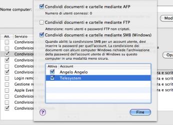

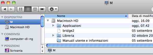

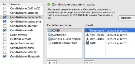

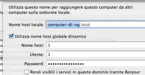

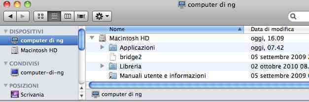

Ho provato a creare tre cartelle chiamate "c+Condivisa Musica" "Condivisa Film" "Condivisa foto"
Cosa come e dove poter modificare sul mac affinchè sulla tv sotto la voce elenco Pc anzichè vedere una lista di
//workgroup/computer-di-
senza la possibilità di poter distinguere le posizioni in cui ci sono i files audio - video- e foto.
Ho provato a fare un paio di modifiche sempre da condivisione ma non mi cambia nulla sulla tv
Ecco un paio di screeshot delle modifiche
Perdonatemi
se insisto ma Devo/Voglio/Mi farebbe piacere risolvere
Buona serata/festa/ponte/settimana
Perdonatemi
