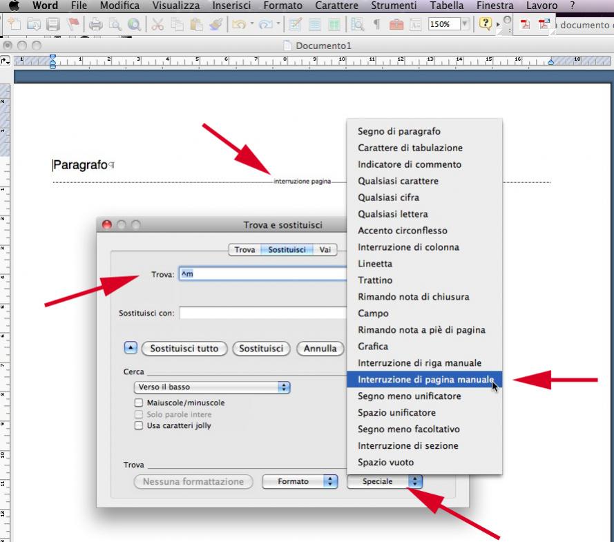

Ciao Brian Griffin,
le interruzioni di pagina e di sezione si riconoscono perché hanno appena sopra al segno di paragrafo una linea di colore blu (se il colore non è stato modificato nelle preferenze generali).
È una limitazione di OpenOffice il non poter eliminare contemporaneamente le interruzioni di pagina in quanto non si può operare con un Trova/Sostituisci come in Word poiché non hanno un codice specifico, bensì sempre il codice "normale di paragrafo", quindi andrebbe fatto a mano a uno a uno.
Per spiegarmi meglio: in Word, per esempio, il codice "interruzione pagina manuale" è ^m, quindi si può trovare ed eliminare appunto con il Trova/Sostituisci (vedi allegato).
In OpenOffice invece non è possibile per quanto detto sopra.
Ho trovato sul Web comunque una procedura che potresti provare (a me però non funziona). Eccola:
In caso non riuscissi anche tu tramite questa complicata procedura il mio consiglio è di aprirlo con Word e applicare il metodo che ti ho descritto verificando se si tratta di interruzione riga manuale, interruzione di pagina manuale... e scegliendolo dal menu a tendina Speciale del Trova/Sostituisci.Removing Line Breaks
