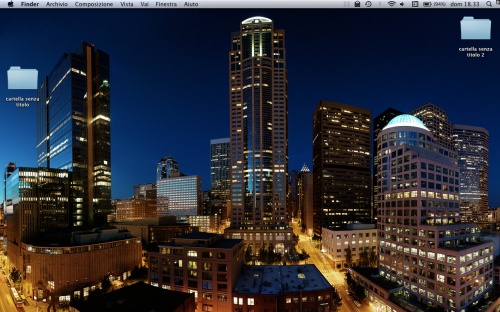

Salve a tutti..vorrei riuscire a mettere le icone sulla parte sinistra della scrivania, lasciando però attiva la funzione di allineamento, in modo che le icone non siano sparse.
Quando, però, arrivo a mettere le icone a mia scelta, sulla parte sinistra, non riesco a metterle vicino al margine:
Quelle due cartelle sulla sinistra, per capirsi, vorrei metterle vicino al margine sinistro, e non così distanti dal margine..Rispondete preso :)

1280x800???
ho editato l'immagine!

maina wrote:1280x800???
Esattamente..è una cosa comune, nei 13", quindi?

StepTheBest3 wrote:Esattamente..è una cosa comune, nei 13", quindi?
Quindi carica immagini della risoluzione indicata (max 640 x 480):
In Vista > mostra opzioni verifica la spaziatura della griglia. Stesso schermo:

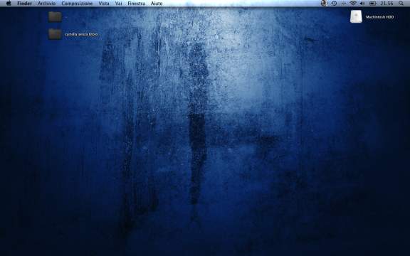

Post by StepTheBest3 »
La spaziatura della griglia è al massimo, se la diminuisco le icone alla sinistra vanno sempre più sulla destra.
Se invece modifico la grandezza delle icone, lasciando la griglia allo stesso modo, queste si mettono nel posto giusto, ma mi diventano di una dimensione praticamente enorme, che non mi piace affatto..soluzioni possibili?
P.S.= Non era un problema, l'immagine: avevo provveduto subito a fare uno screen parziale, quando ho notato che l'immagine veniva decisamente troppo grande; poi maina mi ha editato il mio messaggio vecchio..cioè, io ho messo l'immagine ristretta mentre lui stava modificando la mia, ma l'ultimo ad aver salvato il messaggio è stato lui.
P.S.2=Era un quindi nel senso "Quindi è una cosa comune?", ci tenevo a precisarlo :)

Post by Riker »
Metti come dimensione delle icone 40x40 e poi riduci la spaziatura della griglia.
L'icona a sinistra si sposterà verso il centro, la prendi e la sposti a sinistra e poi riporti la spaziatura della griglia come era prima finché l'icona arriva al margine sinistro.Spero si capisca... :lol:
Perfetto, ci sono riuscito..solo una cosa, però:
Nell'attuale impostazione
le scritte vanno a capo praticamente dopo due parole..è possibile in qualche modo far andare "allungare" i nomi delle icone, senza modificare però la loro posizione?(Se non è possibile me ne farò una ragione..così mi piace già molto)

Post by Riker »
Se riduci le dimensioni della griglia si riduce anche lo spazio del nome, trova un compromesso che ti soddisfi.
Perfetto..alla fine, non so in che modo, sono riuscito a aumentare la spaziatura, e allo stesso tempo far rimanere le icone vicino al margine..grazie dell'aiuto :)
Se volete, potete chiudere.
