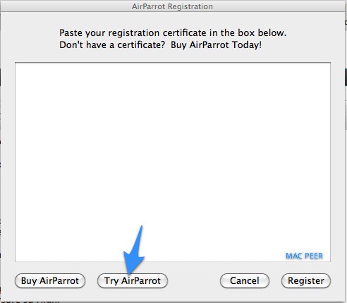

Testato già tre volte per i venti minuti concessi nella versione di prova
e posso dirvi che AirParrot funziona molto bene!
Provato su iMac non recentissimo, Snow Leopard 10.6.8, Apple Tv 3 collegato a TV HD ready.
Il Menu:
Si può decidere se condividere lo schermo principale del Mac o un secondo monitor se collegato (come nel mio caso).
Si può anche stabilire se ad essere trasmesso all'Apple TV è una sola specifica applicazione.
Al primo avvio, quando si decidere di trasmettere anche l'audio, AirParrot installerà automaticamente
(dopo aver immesso la password di amministratore) il driver e chiederà il riavvio.
Nelle preferenze di può regolare l'undescan e la qualità Video.
Ma i produttori consigliano di lasciare il cursore su High.
