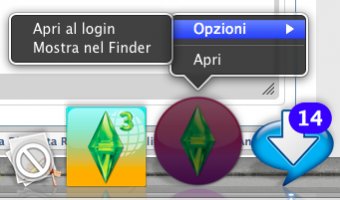

salve a tutti, sto avendo alcuni problemi col dock, io ho un mac OSX versione 10.6.8.
partiamo col dire che ho da poco disinstallato alcuni giochi, le icone erano nel dock i giochi non ci sono più le icone invece sono rimaste e quando tento di trascinarle fuori per eliminarle del tutto non si spostano, se clicco per aprile o per mostrarle nel finder diventano trasparenti con sopra un punto interrogativo,cosa devo fare?
oltre questo neanche altri programmi o cartelle nel dock si spostano,dite che il problema è collegato con l'eliminazione forse scorretta dei giochi?
vorrei una soluzione,ho letto altri topic ma non riesco a trovare niente....

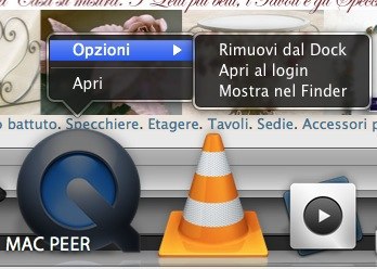

Hai già provato con il tasto destro del mouse sull'icona nel dock > Opzioni > Rimuovi da Dock ?

Scusami ma non ho capito.MacShane wrote:grazie del benvenuto e del consiglio, ho trovato il file e l'ho trascinato nel dock ma a quanto pare non mi permette neanche di aggiungere dall'esterno...aiutoooo!
