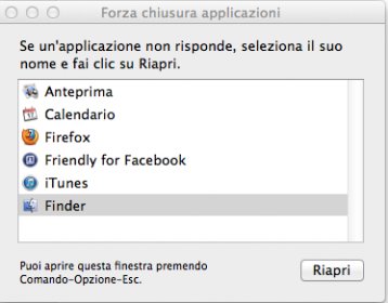

Dunque, visto che il file l'avevo cestinato (e non se ne è creato uno nuovo), l'ho rimesso sul desktop. Poi ho cliccato sulla voce "uscita forzata" dal menù della mela. Però, a differenza delle altre applicazioni che prevedono nella finestrella che si apre una forzatura, per il finder mi viene data solo la possibilità di "riaprire".
(vedi all.) - Ho cliccato ma non succede niente.

Sì, per riaprire ovviamente prima lo chiude. Però dovresti vedere una differenza, come il disco rigido che sparisce dal desktop e le icone un po' sparpagliate e di grandezza diversa rispetto a quanto tu avevi impostato. Se non cambia nulla non hai fatto correttamente qualcosa. Sposta quel file sulla scrivania o dove ti pare e poi rifai l'uscita forzata o riavvia il Mac o fa killall Finder nel Terminale.
Queste operazioni le devi fare DI SEGUITO, senza fare passeggiate altrove e andare a cercare nel cestino il vecchio file. Il file attuale, che hai in questo momento e che si chiama com.apple.finder.plist lo devi spostare ora (lo metti dove ti pare basta non resti in Preferences) e poi subito fai il resto.

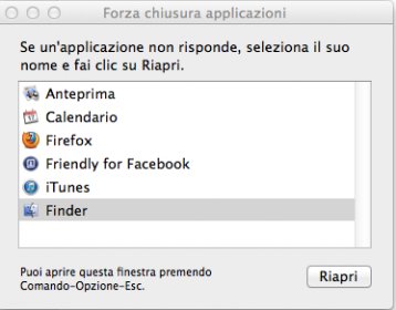

E' vero Padmé, non sono uno smanettone, anzi sono alquanto inesperto, ma ti assicuro che faccio esattamente quello che mi dici di fare. Però non accade nulla.
Ti invio un altro allegato. E' quello che vedo dopo aver eseguito le tue istruzioni.
