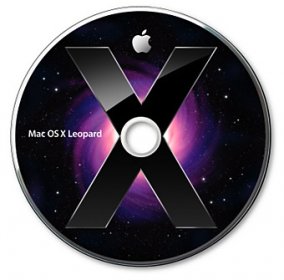

Potrei disporre dei due cd "Software Restore" per le versioni 9.2.1 e 10.1 (o dal/al, non so...), oppure dei due cd di installazione della versione 10.5.2 (che non so se, usato per l'avvio con il tasto C, include le funzioni di restore e inizializzazione con le varie opzioni...).
Potrei usare uno di questi per riformattare questo modello?

La versione retail di solito è quella acquistata a parte ed è quindi graficamente riconoscibile, l'importante è che non sia una versione retail di un'altro Mac perchè in quel caso non funzionerebbe.
Quindi, se ho ben capito, non posso usare nessun cd che sia appartenuto ad un altro computer (di qualsiasi sistema operativo sia), ma devo per forza utilizzare il suo originale, oppure comprarmene uno venduto a parte? Non ci sono alternative? Ho avuto in prestito d'uso questo eMac per un certo periodo di tempo, ed ora dovrei restituirlo al legittimo proprietario, il quale pare che, nel frattempo, abbia smarrito il suo cd... Vorrei pulirlo dai miei dati.
Esattamente!
Aggiungo che, come mi è stato opportunamente suggerito, Tiger (10.4) sarebbe molto più adatto al eMac.
A questo punto, se si tratta solo di dover inizializzare poi poi reinstallare , verificherei che il CD del 10.5 sia una versione retail e procederei con quello.

Ho confuso la Versione Retail con Bundle...
La Retail è quella che si compra, mentre la Bundle e quella in dotazione al Mac che si acquista, scusate la confusione. Edito i messaggi per correggere.
Non cambia in ogni caso il senso della mia risposta e rimangono valide le premesse.
