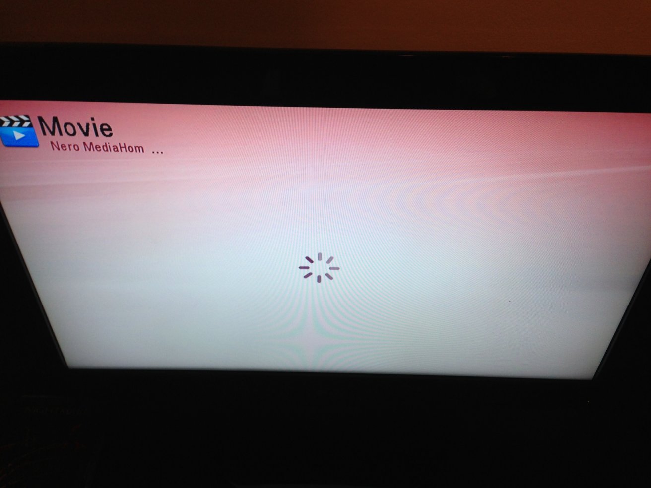

Ciao a tutti!
Ho creato un piccolo DLNA casalingo tra il mio iMac (Mac OS X Versione 10.6.8, Processore 2,5 Ghz Intel Core i5) che si collega al Blu-Ray Smart (LG BP620 - Network 3D Blu-ray disc/DVD Player) via connessione internet tramite un access point (TP-Link Model TL-WR740N, 150 Mbps Wirless Router).
Come media server sto usando Nero MediaHome 4 Essentials, ne ho già provati tanti altri e questo è quello più adatto alle mie esigenze.
Ora, andando a sharare i contenuti di una cartella del mio Mac (dove tengo i film, ecc) per poterli vedere sulla TV LG collegata al Blu-Ray mi capita un fatto molto strano.
A volte quando vengono caricati i files (contenuti sul Mac) sulla mia TV tutto è normale, riesco a vedere i film in streaming senza problemi, altri giorni invece non è possibile accedere a tale cartella e rimane impressa questa immagine sullo schermo:
Non capisco da dove possa sorgere questo problema.
Ho messo il Nero MediaHome 4 Essentials tra i programmi accettati nel router, non ci sono problemi alla linea di alcun tipo (infatti riesco, sempre tramite la TV collegata al Blu-Ray, a visionare file in streaming su YouTube, etc...)... quindi non riesco proprio a capire dove sia il problema.
Sono sicuro sia una piccola cosa che non ho settatto per bene perchè, come detto in precedenza, molto spesso la DLNA funziona correttamente.
Grazie a tutti

Benvenuto su Mac Peer
La cartella del Mac che hai deciso di condividere, contiene sempre gli stessi filmati? O di volta in volta aggiungi e togli qualcosa?

RE
Ciaoavrobay wrote:Benvenuto su Mac Peer
La cartella contiene, ogni giorno, sempre nuovi file.
Siccome Nero MediaHome non la aggiorna la devo tirare via dalla condivisione ogni volta e ricondiverla.
Ribadisco che è bene che tu aspetti altre risposte (non ho ancora avuto esperienze dirette con connessioni DLNA), ma io al tuo posto verificherei comunque verificherei possibili incompatibilità con un determinato formato video o codec (per esempio... i .mkv). Il test puoi farlo aggiungendo, uno alla volta, i video alla cartella, suddivisi per formati.LucaChinaski wrote:Ciao

No, non ci siamo capiti (forse non mi sono spiegato bene o non ho compreso la tua risposta). Devi togliere tutti i video e provare ad aggiungerli gradualmente, suddividendoli per formato. Oppure al contrario: togliere i video fino a quando non torna a funzionare il collegamento. E' una banale verifica empirica: l'obiettivo è scoprire SE c'è un formato (ed eventualmente QUALE) che crea dei problemi. Ricordo che bastava la presenza di un video .MKV nella cartella Filmati per mandare in crash Front Row. Per analogia ho proposto questa ipotesi anche nel tuo contesto: se vuoi verificarla devi procedere come ti ho descritto.LucaChinaski wrote:Fatto, non è cambiato nulla. Senza nulla togliere o aggiungere il collegamento si è bloccato![]()
